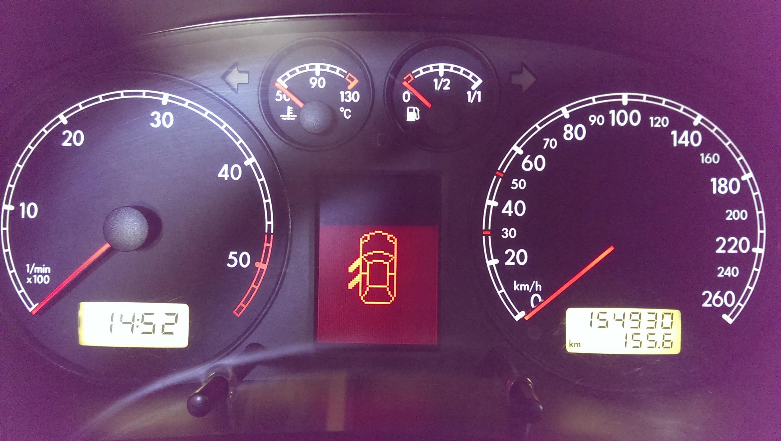

Problem z wyświetlaniem drzwi zlokalizowany. Prawdopodobnie został zamieniony przez poprzednika moduł komfortu na Anglika. Zostało przekodowane kilka rzeczy lecz nie do końca. Więc wymiana albo ktoś kto ogarnie wsad modułu i będzie cacy.
-- wtorek, 29 kwi 2014, 10:28 --

Axee napisał(a):... Prawdopodobnie płyta licznika pochodzi z angola ...
Z licznikiem wszystko ok. Na próbę został podmieniony moduł komfortu z innego Leona. Oczywiście nr modułu był taki sam. Choć auto jest słabiej wyposażone. Nie mniej jednak po zamienieniu modułu wszystkie wskazania drzwi były prawidłowe. Do ogarnięcia został więc moduł komfortu.
Pozdro dla Axee ;-)

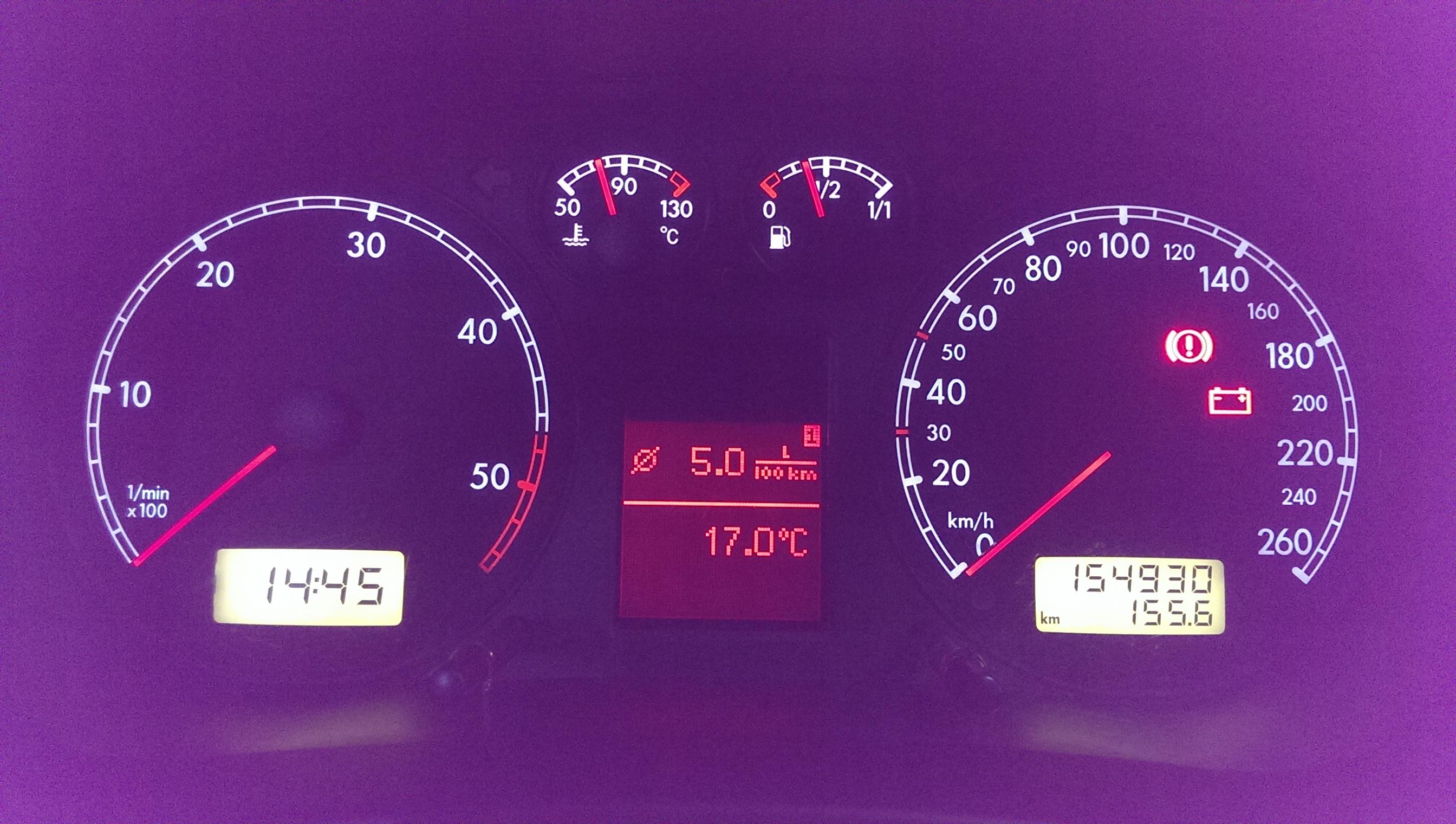

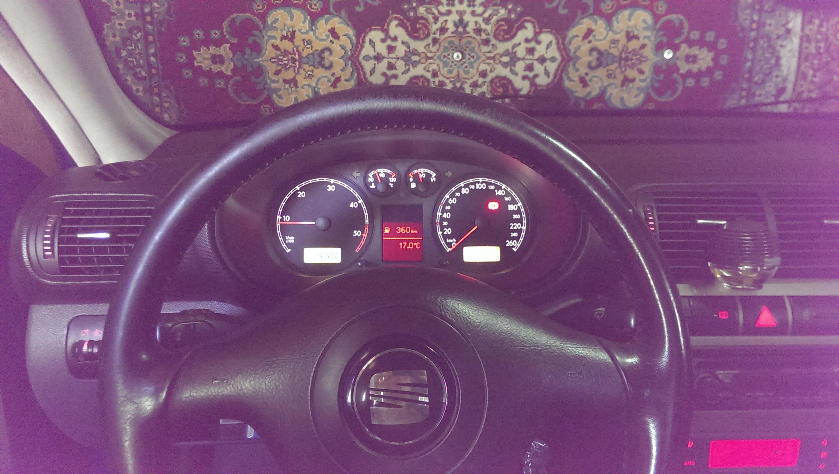

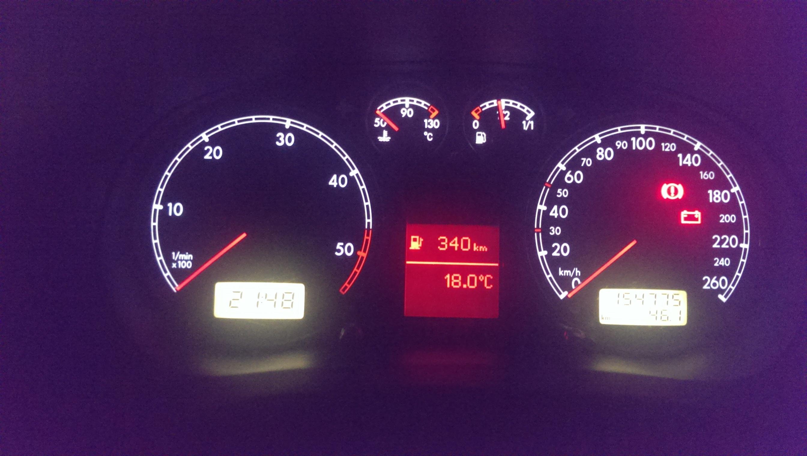

Postprzez artur1992 » 21 czerwca 2014, 14:26
Witam, wczoraj i u mnie został zamontowany zegar z pełnym FIS-em do Leona wraz z tempomatem. Modyfikacji dokonał cinek2004, zrobił to bardzo sprawnie, należą mu się jeszcze ode mnie pokłony bo tak profesjonalnego podejścia do sprawy nie widziałem i wiem, że mogę mu zaufać przy kolejnych modyfikacjach, aby wpadły jakieś pieniądze i pędzę na Warszawkę do Rafała, aby dołożył mi jakiś nowy bajer w moim Leonie.
Jeżeli chcecie pewnego i taniego człowieka obeznanego w takich oraz innych modyfikacjach naprawdę polecam wam Rafała (cinek2004)!!
Coś o kosztach:
Manetka tempomatu wraz z MFA - 100 złotych
Obudowa/zegary z okienkiem FIS od Audi A3 - 100 złotych
Zegary z Passat B5 FL (847E) z białymi diodami od Audi A4 B7 - 200 złotych (bardzo tanio dostałem, że tak powiem - od pianego kierowcy, który sprzedawał samochód na części - totalny rozbitek).
Fotki:

Po długich walkach z moim nowym licznikiem udało mi się go ostatecznie zmusić do współpracy :-D winowajcą moich niepowodzeń okazał się oczywiście badziewny kabelek :-P Ale do rzeczy, wsad jaki wgrałem to 1j5920826C z przekodowaniem licznika i zmianą języka nie miałem problemu ale chciałem was zapytać czy ktoś posiada wartości jaki należy przepisać do powyższego wsadu aby właściwie pokazywał temp. oraz ilość paliwa i rkm? Na golfowym wsadzie jak wiadomo zaniża na passatowskim jak wiadomo jest nieduże przekłamanie które jednak znacząco wpływa na wyświetlanie rkm. Czy jest zatem jakiś "złoty środek" pomiędzy jednym a drugim ? :roll:

Postprzez Martinus1985 » 11 sierpnia 2014, 18:55
Przepisać z ori wsadu

Postprzez barto128 » 11 sierpnia 2014, 20:35
Martinus1985 napisał(a):Przepisać z ori wsadu
Ale z ori wsadu z Passka czy z Leona :?: I czy wtedy wskazania rkm będą prawidłowe :?: No i które adresy odpowiadają za wskazania paliwa we wsadzie z Leona z zegarków z końcówką 800C :|
Seat Leon 1P FR 2017 - ... ;)
barto128
Posty: 206
Region: warmińsko-mazurskie
Re: Modyfikacje zegarów na FIS i 1/2 FIS.
Postprzez Martinus1985 » 12 sierpnia 2014, 12:39
Z Leona
Martinus1985

Postprzez adasbb » 14 sierpnia 2014, 06:37
Pytanie, po poprawnym przerobieniu wsadu licznika do mojego licznika z passata 1/2 fis przez kolegę bledow, kodowaniu, podpięciu CanL i CanH licznik chodzi w pełni poprawnie (informuje o otwartych drzwiach, światłach, itp, w Can Gateway zniknęły błędy o tym informujące)
Licznik oryginalnie z Passata miał wsad 3BO 920 927, natomiast przerobiony i wgrany wsad jest z licznika 1J5 920 826A.
Problem jest taki, że na Can Gateway jak i w Instruments w VCDS nadal widnieją błędy, których nie da się wykasować:
01336 - Data Bus for Comfort System
80-00 - Single-Wire Operation
Dodatkowo w Can Gateway mam błąd:
00778 - Steering Angle Sensor (G85)
49-00 - No Communications
ale tego błędu się raczej nie pozbędę bo wydaje mi się, że jest to spowodowany opcja ESP w liczniku, a moje auto go nie posiada. Jest poprawnie zakodowany airbag i abs (00006).
Mój moduł komfortu to 1C0 959 799 E
Pytanie, czy te błędy już tak pozostaną (w sumie nic się złego nie dzieje), czy idzie się ich pozbyć? :)

Auto: Cupra R
Postprzez ciagus » 15 sierpnia 2014, 10:48
adasbb napisał(a):Pytanie, po poprawnym przerobieniu wsadu licznika do mojego licznika z passata 1/2 fis przez kolegę bledow, kodowaniu, podpięciu CanL i CanH licznik chodzi w pełni poprawnie (informuje o otwartych drzwiach, światłach, itp, w Can Gateway zniknęły błędy o tym informujące)
Też miałem identyczne błędy i po przekodowaniu bramki CAN na 00006 błędy zniknęły.Przed zmianą licznika również takie było kodowanie ale i tak po zmianie licznika jeszcze raz wpisałem takie samo kodowanie.

Postprzez adasbb » 15 sierpnia 2014, 14:41
Mam immo3, zrobiłem tak jak radził ciagus, przy kodowaniu bramki CAN kliknąłem DO IT przy kodzie 00006 i błąd
zniknął, ale niestety, nie udało mi się zlikwidować błędu 01336 (występuje on i w Instruments i w CAN gateway). Ogólnie zmiana kodowania na np. 00004 i kliknięciu DO IT nic nie robi, bo nadal pozostaje 00006. Zmian dokonuje na VCDS Lite! 1.2, kabelek to Viaken KKL USB.
Pytanie, czy kodowanie powinno się zmienić na takie jak chce czyli testowo 00004, by potem zmienić na 00006? Czy nie da się tego zmienić tak łatwo, albo mam kabelek za słaby? :)

Postprzez mcaris » 16 sierpnia 2014, 10:33
Aby zmienić kodowanie w can gateway odepnij zieloną wtyczkę od licznika i na pewno przekodujesz :)))
