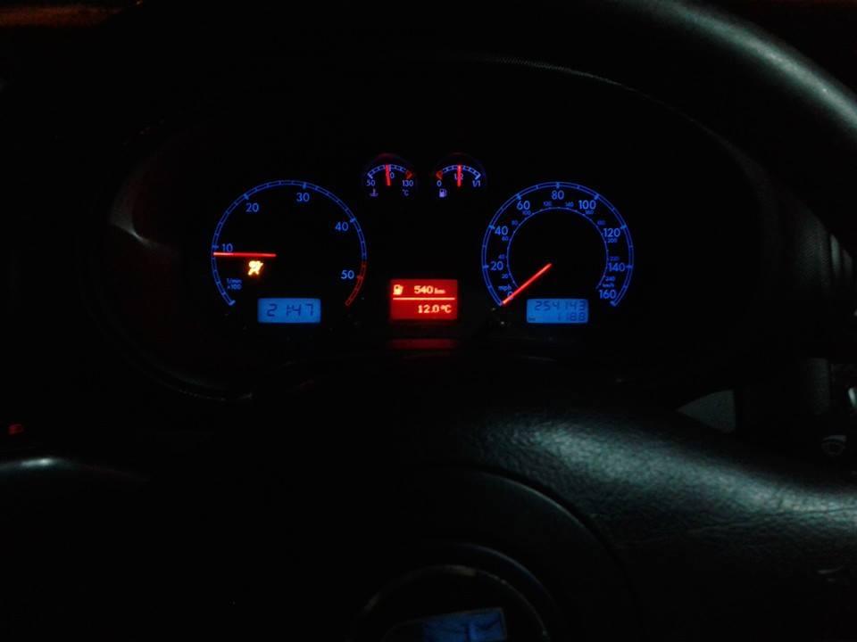

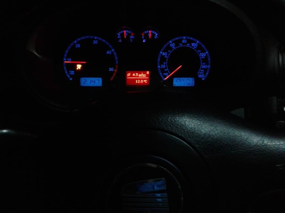

Postprzez cj_clon » 9 lipca 2015, 19:49
Witam serdecznie, sorki ze się wtrącę ,ale mam pytanie a mianowicie też zmieniałem zegary aby miały fis, jednakże moja modyfikacja nie była aż tak wielka i nowe zegarki jakie siedzą w Leośku pochodzą od Seata Toledo, jednakże zauważyłem dziwny problem. Zasięg który jest pokazywany ile mogę zrobić jeszcze km na ropie która jest w baku jest silnie uzależniony od chwilowego spalania..
Czy u was też tak jest, czy to normalne?? U braciaka spr w Leonie ARL ori licznik z fis nie jest to aż tak bardzo uzależnione.
Reasumując np po zapaleniu "rezerwy" przykładowo pokazuje zasięg 80km, jednak jak bym chwilowo zaczął deptać Leośka to po chwili od razu pokazuje zasięg -0km. PO ustabilizowaniu jazdy, - brak gwałtownych przyspieszeń zasięg wraca do 80km.
Czy coś źle mam w liczniku skonfigurowane, czy jak może ktoś się wypowiedzieć na ten temat??
cj_clon
Posty: 21
Dołączył(a): 27 czerwca 2014, 09:20
Re: Modyfikacje zegarów na FIS i 1/2 FIS.
Postprzez mlynek » 9 lipca 2015, 21:33
To jest normalne. U mnie tez tak na ori zegarach. To raczej oblicza ze sredniego spalania a nie z chwilowego.
mlynek
Posty: 723
Lokalizacja: Słupsk
Auto: Leon 5F 2.0TDi 184KM
Silnik: CUNA 2.0
Postprzez GangstaMarc » 9 lipca 2015, 22:25
To normalne... wręcz dziwne, że u Twojego brata jest inaczej. Miałem dwa Leony ARL i w każdym było tak samo.
Liczniki z tym "niby fis" działają w trybach od ostatniego postoju lub od ostatniego resetu... tylko nie pamiętam tej chwili czy opcja "ile przejadę na pozostałym paliwie" zmienia się w zależności od wyboru trybu.
:zabawa:
GangstaMarc
Posty: 610
Lokalizacja: świętokrzyskie
Auto: TopSport ARL+

Postprzez matts84 » 28 lipca 2015, 21:36
wszystko prawie ogarnięte a na kontrolkę airbag nie ma innej opcji jak... Zaślepić....
Lub wstawić przekaźnik do elektroniki który po podaniu masy z pinu 6 będzie gasił kontrolkę? oczywiście trzeba odciąć kontrolkę od płytki na jednym z biegunów. Co wy na to :)?
Co do licznika wyszło tak
http://www.gg.pl/dysk/LTQOav4KaKhsLDQOa ... 204445.jpg
matts84
Posty: 31
Dołączył(a): 27 maja 2013, 20:03
Auto: Toledo 1M
Silnik: benzyna 1.8

Postprzez matts84 » 28 lipca 2015, 21:57
Na obudowe nie patrzcie bo bedzie i tak z A3 :) ale najpierw musze tą kontrolkę ogarnać, w piatek skocze do elektronicznego zapytam o przekaźniki 3V jakieś.

Postprzez barto128 » 29 lipca 2015, 06:58
No no :-D Muszę przyznać że całkiem ładnie to wyszło :brawo: Mam tylko pytanie czy po zmianie podświetlenia też licznik świeci ci jaśniej niż radio i climatronik, a czerwone diody pod wyświetlaczami są niemal pomarańczowe ?

Postprzez matts84 » 29 lipca 2015, 20:38
Diody białe świecą jasno, i myślę czy pod tarcze nie dać białej podkładki, co do diód pod wyświetlaczami na foto wygląda na pomarańczowe a w realu jest czerwone bo diody przelutowalem z innego licznika od Golfa.
-- 29 lipca 2015, 21:38 --
Dołożenie przekaźnika SMD załatwiło temat. Kontrolka gaśnie po pojawieniu się masy, niestety pewnie zostaną błędy w CAN, ale trudno.
https://youtu.be/qUf60nJXVvI
