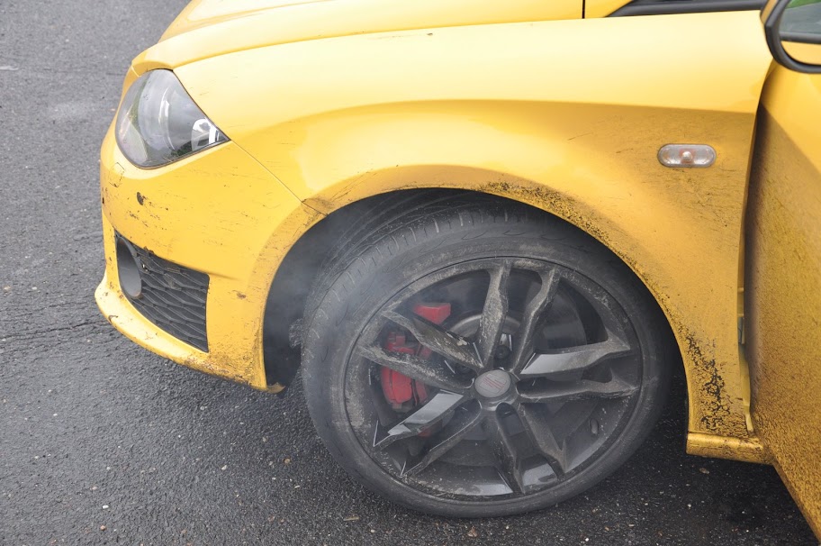

Zdjęcie z jebaja, tutaj duże jest tylko jarzmo i tłoczek w środku, no i tarcza...
Dlatego mówię... jeśli nie musicie, na prawdę nie katujecie auta tylko od czasu do czasu przyciśniecie... to do leo zakładajcie dobry zestaw 312 i 256 - starczy.
To 256 na tyle jest istotne dla balansu siły hamowania- mój leon np. po drodze fruwał, bo tył na 232 to była parodia i śmiech na sali, 312 na 4 tłoczkach, nagrzane hamowało... dociskało przód a tył to ledwo co próbował cokolwiek zrobić i go odrywało, trzeba było się przyzwyczaić i umieć opanować to, że tył przy depnięciu w hamulec nie ma praktycznie przyczepności.
