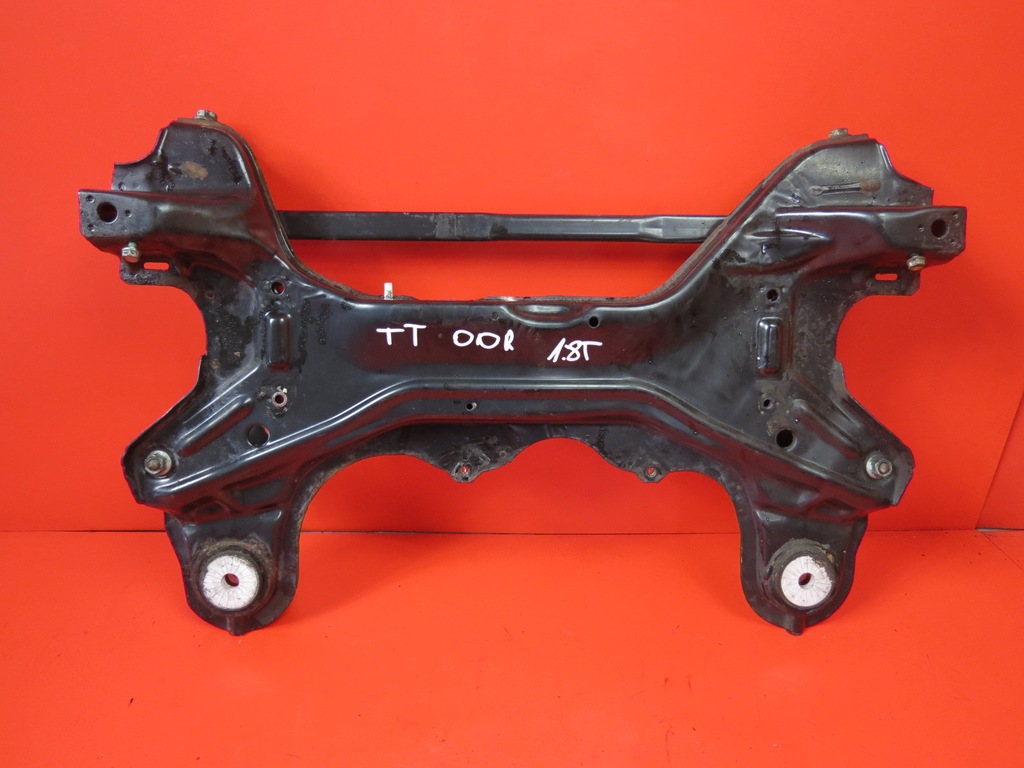

Postprzez Garmel » 14 czerwca 2022, 22:21
Ok dzięki . Jeszcze jedno w sankach od audi tt jest fabrycznie montowana rozpurka czy w zwykłych sankach jest też miejsce na sruby.

Postprzez kajohuta » 14 czerwca 2022, 23:16
U mnie w TSie są otwory tylko trzeba kupić nito nakrętki

Postprzez Garmel » 15 czerwca 2022, 08:38
Czyli najlepiej cale sanki przełożyć...

Postprzez kajohuta » 15 czerwca 2022, 10:13
Nito nakrętki są tańsze niż przerzucać sanki

Postprzez DzieX » 15 czerwca 2022, 15:11
Macie zdjęcia tych miejsc na rozpórkę?

Postprzez Garmel » 15 czerwca 2022, 22:52
kajohuta napisał(a):Nito nakrętki są tańsze niż przerzucać sanki
Tak tylko fabryka to fabryka a zakup całych sanek z drążkiem i wachaczami wychodzi taniej... a jaki rozmiar wogole jest tej nitonaretki
-- 15 czerwca 2022, 22:46 --
DzieX napisał(a):Macie zdjęcia tych miejsc na rozpórkę?
wpisz w Google sanki tt 9n i będziesz widział..

Postprzez DzieX » 16 czerwca 2022, 01:50
Garmel napisał(a):wpisz w Google sanki tt 9n i będziesz widział..
Sanki z 9n to ja mam w garażu co nie zmienia faktu.. Chodzi o ten element poprzeczny? W wersji roadster były jeszcze wzmocnienia miedzy sankami a podłogą.

Postprzez Garmel » 16 czerwca 2022, 09:16
Ogólnie to też i od tt i s3 są wózki bez tej rozpórki. Czy wewszytkich wersjach była czy poprostu ktoś wachacze dołożył i sprzedaje jako tt s3...

Postprzez DzieX » 16 czerwca 2022, 19:33
Nie było jej w każdym wózku - ja mam z TT i nie mam jej. I teraz się zastanawiam czy jednak nie poszukać
-- 16 cze 2022, o 19:03 --
Tutaj sanki do roadstera.
Ogólnie do 1.8t numery to:
8N7199313F - roadster
8N7199313E - roadster
8N0199313E - coupe
Do 3.2:
8N7199313K - roadster
8N0199313H - coupe
Numer rozpórki (podpory):
8N0199403B - występowała do 2002 roku
Ja u siebie mam 3.2 gdzie ta rozpórka nie występowała i chyba dam sobie spokój.
-- 16 cze 2022, o 19:11 --
Jeszcze w ramach ciekawostki powiem, że w TT 8N 3.2 występowała dodatkowa, elektryczna pompka wspomagająca hamulce i mocuje się ją właśnie do sanek
-- 16 cze 2022, o 20:28 --
P.S. w mojej belce z 3.2 są otwory ale nie ma gwintów do przykręcenia rozpórki

Postprzez kajohuta » 16 czerwca 2022, 22:12
W te otwory tylko wkłada się nito nakrętki żeby przykręcić rozpórkę

Postprzez DzieX » 17 czerwca 2022, 20:25
Wiem. Chodziło mi o to że fabrycznie nie mam

Postprzez Garmel » 24 czerwca 2022, 19:04
ok to ja robię bez tej rozpórki. Pewnie jak ona jest to i górna jest. Leon Cupra chyba też niema rozpórek?

Postprzez Garmel » 27 czerwca 2022, 10:17
Zagadka brzmi czy jeżeli rozporka jest na sankach to też na kielicha?

Postprzez hugoboss2048 » 27 czerwca 2022, 13:25
Ja mam Cuprę R z 2003 roku produkcji i dolna rozpórka jest w sankach, a na górze seryjnie jej nie ma, ale ja sobie dołożyłem z S3, bo pasuje mniej więcej P&P - trzeba tylko przewiercić kielichy i lekko sfrezować koło mocowania siłownika maski. Polecam taki mod, bo lepiej się trzyma zakrętów.
