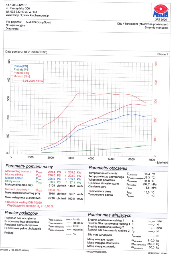

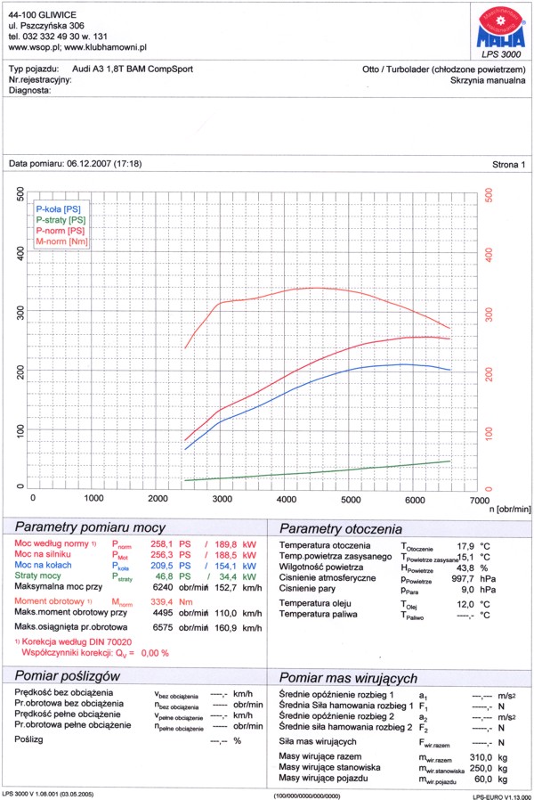

Samochod opisywany to Audi S3 z silnikiem 1,8T BAM (moj prywatny ;-) ) pokazuje go Wam poniewaz dokladnie taki silnik jest w Leonie Cupra R
Samochod po modyfikacji oprogramowania mial 250ps i 320nm, nastepnie po wymianie ukladu wydechowego (seryjny kat) uzyskalismy
nastepnie zmodyfikowalismy seryjna turbosprezakre K04 na K04/06. Zarowno wirnik wydechowy jak i ssacy jest wiekszy. Turbo jest o tyle dobre ze jest p&p. na tym turbo uzyskalismy
Biorac pod uwage ze jest to na seryjnych coolerach i seryjnym (narazie) katalizatorze mozecie sie spodziewac wyzszych mocy.
Moment obrotowy zostal ograniczony.......bo tak lubie ;-)

wypas... tak fajnie plasko idzie, tym sie jezdzi niemalze jak TDI tylko blacik obrotomierza ma wieksze mozliwosci... wydech by MG pewnie ??

to ze muszle kola kompreski mozna rozwiercic to normalne bo jest jeszcze zapas ale jak wsadziliscie wiekszy wirnik w muszle ciepla rozumem ze to bedzie niewielka tajemnica firmy i nie spodziewam sie odp ;)
bardzo ladne wygada wyres :brawo:
rozumem ze przewody, kolektor, TIP sera ?? to chyba nie tajemnica
warto napisac ze doladowanie jest na bardzo przyzwoitym pozomie :ok: :ok:

No pięknie Pat :) Ja już nie moge doczekać się k04. Choć nie ukrywam że mam apetyt na jakieś 290KM finalnie. Oczywiscie turbina dłubnięta w znacznym stopniu. Ska musi nieźle zapinać :ok:

super wykresik, gratki!!! :brawo: :brawo: :brawo:

Postprzez PatTDI » 15 lutego 2008, 10:11
Grześ napisał(a):
PatTDI napisał(a):Moment obrotowy zostal ograniczony.......bo tak lubie
:ok: :ok: :ok:
PatTDI napisał(a):nastepnie zmodyfikowalismy seryjna turbosprezakre K04 na K04/06. Zarowno wirnik wydechowy jak i ssacy jest wiekszy. Turbo jest o tyle dobre ze jest p&p. na tym turbo uzyskalismy
Wszystkie przewody olejowe i wodne pozostaly seryjne

PatTDI, o ile da sie jeszcze podniesc moc na tym wiatraku przy duzym IC i wydechu 3DP reszta 2,5 na jednym przelotowym tlumniku bez kata ??
jaka wygladaja koszty ?? na pw

Postprzez PatTDI » 15 lutego 2008, 13:38
Grześ napisał(a):PatTDI, o ile da sie jeszcze podniesc moc na tym wiatraku przy duzym IC i wydechu 3DP reszta 2,5 na jednym przelotowym tlumniku bez kata ??
Jak zrobie to pokaze narazie okreslam ta moc jako w 100% bezpieczna.
koszta beda znane niedlugo to sie odezwe
