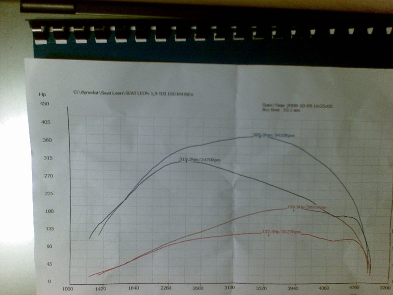

Witam prosze o ocene krzywych.pozdrawiam wszystkich

Wykres malo wyrazny
Czy w serii wyszlo 132 HP ??

mozesz go wrzucic jeszcze raz? najlepiej nowy link bo ten nie dziala :/

Fachowcem od wykresow nie jestem, ale 132 w serii zamiast tych 150 to troche malo :x
z tego wymodzic te 199 HP to IMO troche ciezko
Widzialem serie ARL po 165 HP i wiecej, i z tego bylo w granicach 195 HP

Pomiar był robiony hamownią Dyno metr cos w tym stylu wiesz , na tylną oś zakładane , pewenie wiesz o co chodzi ? pozdro

Tak, wiem, zeby wynik wyszedl wiarygodny, trzeba dokladnie podac mase auta
i niestety taki wykres mozna latwo zafalszowac ;/

kto robil ten pomiar? u mnie przy ASZ w promocji bylo tylko 1,5 konia wiecej .. ale tu zeby az tyle mnie? reszta na wykresie jest bardzo nieczytelna i [ja-slepy] nic nie moge odczytac :P

Własnie chcem pojechać nim na hamownie do Dynosoftu na pomiar , ale w serii mam według mnie 150 jak nie wiecej, bo nie jednym arl jezdziłem i naprawde daje rade.
[ Dodano: Czw 09 Paź, 2008 ]
A teraz po tym programie , bo wgrali mi go dzis , jest pozytywna różnica i to bardzo ,tylko czy bezpieczna dla silnika ?? :?

Jeżeli miałbyś w serii 132 hp to nie ma bata żeby Ci softem samym zrobili nagle 199.. Coś jest grubo nie halo, albo z Twoim autem albo z ustawieniem tego urządzenia pomiarowego. Spójrz, że max moc w serii masz przy ok 3600 rpm, a po modzie ok 3800.. Dziwne. Z autem nie było żadnych problemów przed modem?
edit:
Skoro teraz widzę że to dynometr to jaką wagę auta ustawili Ci przy hamowaniu serii a jaką po wgraniu softa?

jak jestes z wrocka i robiles tez taka hamownia jak ma dyno we wrocku a sa takie 2 to napewno jest blad bo ta druga ponoc jest rozkalibrowana ....

Przed modem nie bylo absolutnie żadnych kłopotów , musze udać się gdzies na pomiar , zobaczymy ile bedzie na pomiarze.... ale dziwnie. Wracam własnie z przejażdżki i nie kopci mi z rury , tzn. tak jak przed softem czyli troszke.

Dynomet jest ok, ale musi być dobrze zkalibrowany i waga auta która jest wpisywana powinna być prawdziwa.

leonXXX, obstawiam, że z furą raczej nie ma problemu, raczej, że pomiary są błędne. spytałem o to czy nie było problemów przed modem mając na myśli to czy robili Ci coś z furą, oprócz softu? Ale domniemam, że nie, więc śmignij gdzieś indziej się shamować bo te kreski raczej mało wiarygodne są..

Program robił najlepszy fachowec z Wrocławia Auto Seba,jak Ci już dziś przez telefon mówiłem obyś jezdził bezawaryjnie,ale ja w to wątpie po tym jak oglądaliśmy nie jedna jego prace.

leonXXX, było zapytać na forum zanim cokolwiek zrobiłeś.. ludzie tutaj sobie pomagają i nikt nikogo nie będzie naciągał.. a Ty sie teraz martw co oni Ci tam nawymyślali :x
IMO szybko bym to korygował zanim będzie zbyt późno !!

no wlasnie po to jest forum zeby takiego babola nie strzelic przeciez mozna bylo napisac do kogokolwiek z Wrocka to bysmy CI polecili masz na miejscu Dynosoft, Jetronic i mozna wybrac cos sensownego :) lepiej teraz udaj sie do ktorej firmy na korekte softu

Wlasnie wgralem spowrotu softa przed modem i zbieram na program w Dyno lub Jettronic . Dzieki za rady na przyszłość bede wiedział . POZDRÓWKI
