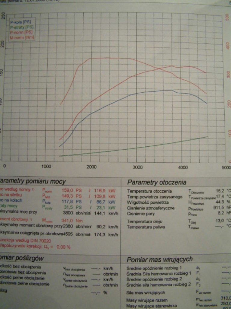

Wczoraj mialo miejsce ciekawe spotkanie u Daniela w TTC, wpadli goscie
z Compsportu i zdecydowalem sie ujezdzic troche lepiej moje 150 kucykow.
Wynik na razie nie jest ostateczny ale wyszlo juz dobre 170 Km !! Fajnie teraz juz hula.
Widzialem program na cos ponad 180 ale poczekam z nim az sniegi mina, zreszta musze
pojezdzic troche na tym i zobaczyc czy silnik sie nie zdenerwuje.
Poza tym miala miejsce dziwna sprawa zaniku koni, 2 tyg temu wyszlo 160 a przed
wirusowaniem wychodzilo 140, troche sie nie znam na tych wartosciach Pnorm i Psilnik, ale pomyslelismy ze dobrze byloby odwiedzic serwis. Moze jakis czujnik cisnienia common raila padl w tym wlasnie czasie.
Wykresiki calkiem gladkie. milego ogladanie.
Jak ktos wie czym sie rozni to jedno P od drugiego to piszcie.
Bo nie bardzo rozumiem czemu 2 tyg temu roznica miedzy nimi byla 10 KM a dzis po wirusie nie ma praktycznie juz tej roznicy.
bez wirusa 2 tyg wczesniej

i juz caliem ladnie sie zbiera, a jeszcze komplet u MG i mocniejszy program,, i bedzie cool.
A jak by sie okazalo ze doszlo te 20 km ktore gdzies zginelo to juz w ogole byloby bardzo cool.

Postprzez Asgaard » 5 lutego 2005, 19:39
Pnorm to moc po zastosowaniu normy, która bierze pod uwagę ciśnienie i temperatury.
Ta druga to moc którą masz przy danych warunkach atmosferycznych, będzie cieplej to mocy będzie mniej, tak to już jest.
Ładny wykresik, moment przydałoby się pociągnąć trochę dalej niż 3krpm na takim poziomie :wink:

Postprzez Mako » 7 lutego 2005, 21:03
Prospect" Jak by moje BMW mialo taki sliniczek jak Twoje, to by cie objechalo :D
a tak btw to sie cos pierniczy, musze do servisu jak najszybciej bo czuje ze jakis czujnik mi padl., ze tez musial akurat teraz ;( I trzeba stary program znow wrzucic, zeby sie nie kapneli bo auto na gwarancyji jeszcze
