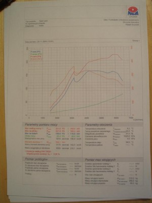

Siemka panowie!
co sądzicie o tym wykresie? domyślam się, że nic dobrego tak jak i ja 8)
proszę o komentarze,
http://img227.imageshack.us/my.php?image=w9ao.jpg
Kawas

wklej jeszcze raz ten wykres bo jakiś mały jest :roll:

Kawas jak korzystasz z imageshacka to wklej drugi link czyli Thumbnail for forums (1). Wtedy będzie go można podejrzeć w powiększeniu.

Kawas, rozumiem ze program pisal Michal z Motoexpressu ??

coś ty, on nie potrafi tego robić, program jest stary z k03sss

Postprzez Tonny S » 2 grudnia 2005, 07:56
Kawas napisał(a):coś ty, on nie potrafi tego robić
widze, ze sie w końcu przekonałeś jaki to magik z tego naszego Michała :shock: :shock: :shock:
Na miejscu masz Jeta może coś poradzą a jak nie to Tora z Diagtronika lub Ex z Unitronic nikt inny na ori kompie nie doprowadzi ci tego do stanu uzywalnosci.
Wykres wyglada jak bys odpuscił gaz przy hamowaniu a potem gwałtownie dodał - sprawdzałeś paliwo w tym zakresie obr ?? (ciśnienie ??)

Postprzez prospect » 2 grudnia 2005, 08:36
Powiem ci ze hardcore :) straszny jak na ta turbine.Ja tam jezdze na serii i dobrze mi z tym jest :-)

Postprzez Bartek » 2 grudnia 2005, 10:33
No lekkie górki... Podjedź do VTG może GS cos wymodzi.
Ja mam ichniejszy program i 230 Km 365 Nm i 0 problemów z autem. Ciśnienie nie spada trzyma aż do odcinki 1 bara, AFR jest 11.3 chyba, EGT tez nie rośnie jakoś strasznie ptrzy pałowaniu i co najwazniejse jak wczoraj sie cialem z jakims audi to do 5-tki (włączbnie) zapalała mi sie trakcja na mokrej nawierzchni :) na 400 m robie pełnym autem ok 14.1 na kkk04

Postprzez Kawas » 2 grudnia 2005, 11:32
afr był mierzony - i jest wzorcowy, co do górki to jedynie czasem czuć to w trakcie jazdy - to takie uczucie jakby ktoś odjął gazu na sekunde - dziwne, nie?
tak czy siak wybieram sie na korekte do gs'a
