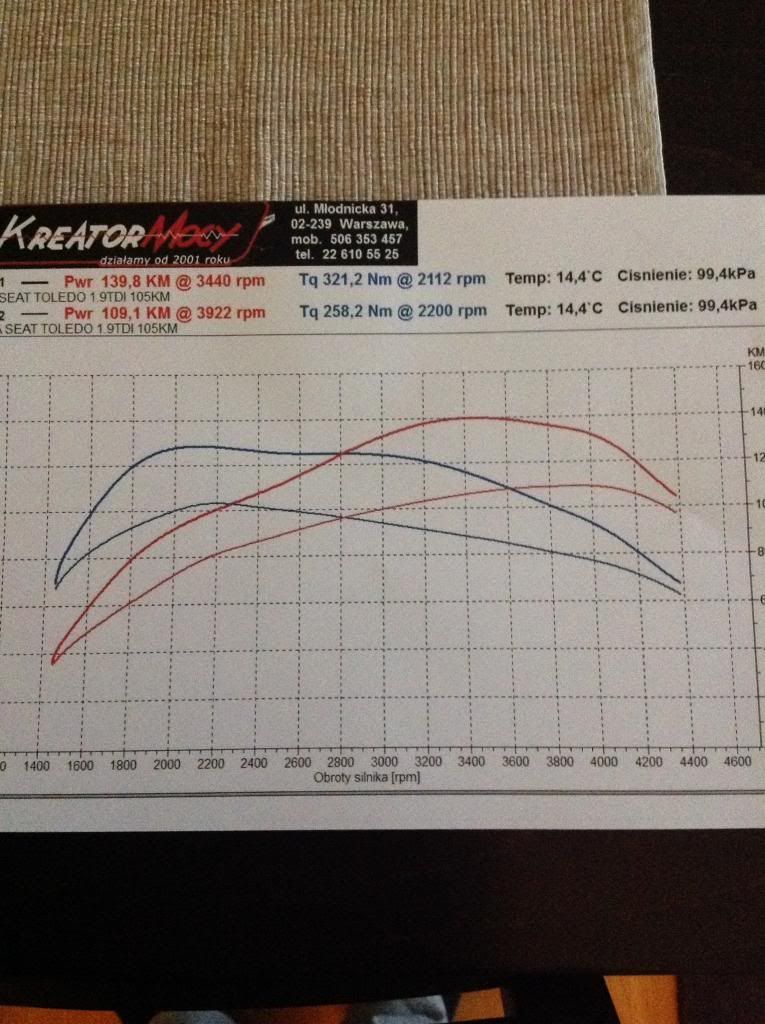

Miał być spokojny mod podnoszący moc, żeby dało się moim kredensem jeździć :-D . Poniżej to co wyszło. IMHO wrażenia z jazdy są duuużo lepsze niż na serii.
Toledo 1.9 BXE 140 KM powered by Kreator Mocy

moment masz mocny

Na moment rzeczywiście trzeba uważać. Szczególnie przy jedynce i dwójce trzeba z wyczuciem dodawać gazu. Ale mi to nie przeszkadza, szczególnie jak wspomnę jak się jeździło na serii.

Jak widzę te kreski jak z painta to niedobrze mi się robi...
Po pierwsze to fura niedociążona podczas hamowania, po drugie....nieważne...zloguj auto...szczególnie grupę 11ą...

Później byłem jeszcze dwa razy hamowany. Na tej samej maszynie wyszło mi ponad 140KM a na innej ponad 150KM!. O momencie nawet nie wspomnę. Chyba o kant d...py potłuc te pomiary.

To auto jedzie tylko do 3600... Prawie banana narysowali na tym wykresie, uśmiech jak kto woli :)

Zawsze mam beke z wykresów K.M. są tak zarąbiście wygładzone :D

Pomiary pomiarami, ale mi się dobrze jeździ (na pewno o niebo lepiej niż na serii). A mój kredens nigdy nie będzie samochodem sportowym więc bólu d.. nie mam. Ważne że TIRa na drodze wyprzedzę szybciej niż na serii. :)
