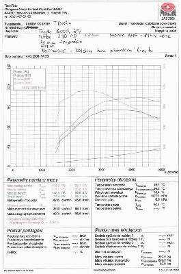

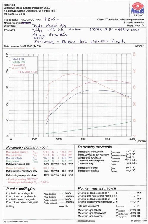

Ja sem z czech a hamuji taky v PL czierwionka MAHA LPS3000 a oktavia 81KW uprava moje. Softwer si robim sam
[ Dodano: Czw 29 Maj, 2008 ]
Teraz robie Golf4 ASZ GT2052 i FB RACE 783 FMIC atd.... na hamowni 221PS i 420Nm. Softwer slaby.
graf
Octavia 1.9 TDI AHF.Bosch 764,GT1749VA-1.52BAR,FMIC 60mm nerez,sprzenglo 1Z+VR6,cerpadlo 11mm,sani + box ASZ, Chip by TDIfun

Jak na AHF to ładne te wykresy ;-)

nice :ok:
