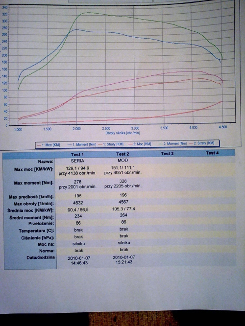

Witam w końcu jest:) wielkie podziękowania dla chłopaków z DIAGTRONIKA. wymieniłem turbo na ARL odcięty został egr i progam co o tym sądzicie? Pozdrawiam

Wykresik ladny 150 kucy :)
A teraz mam pytanko:
1) Czy reszta gratow to seria - wtryski, IC, katalizator??
2) założenie turbo od ARL jest p&p czy cos trzeba grzebac??

oprócz turbo wszystko seria pasuje idealnie trzeba tylko zmienić jedną rurę na z końcówką na szybko złączkę a tak jakby zawsze tam było:) Jeździ się zajeb...szczo:))))

Co sądzimy? Porównując do tego co było, to jest lepiej :)) Z drugiej strony, to mniej niż seria ARL, a seria ARL to naprawdę niewiele. Oby jeździło bezawaryjnie :ok:

no ale nie kumam, co byś chciał na samym turbo z arla w asvale? Na każdego kozaka znajdzie się większy kozak, który powie "to naprawde niewiele". Błędne koło ten co ma 300 powie, że 200 to niewiele a ten co ma 500, że 300 to śmiech na sali. Ten dział służy do ocen softów a nie dywagacji czy xxx koni to dużo czy mało w czyjejś subiektywnej opinii :o
Zgrabny soft. Inna sprawa, że w lecie jak IC napuchnie nie będzie tak różowo.
Troche dużo momentuuuum z dołu jak na seryjne sprzęgło.

A czego oczekujecie? Że będę różne "gratki", "super" pisał po zobaczeniu wykresu ASV na 150 koni? Ok, normalny, mocny wykres ale takich były już dziesiątki na różnych forach i nie ma się co podniecać. Zobaczę pompę na 200+ to będę się zachwycał, bo takich wiele nie było. Tutaj kolega dopiero z peletonu szaro-burych "cywilnych" Leonów się wyłania, co uwydatnia porównanie do seryjnego ARLa. Tak więc jest "ok", ale do "super" droga jeszcze daleka.

Fajne w tym ASV jest to, że przy niewielkim spalaniu ma całkiem słuszną moc, tylko w lecie będzie puchnięcie także warto pomyśleć nad FMICem. :)

Kolega dast7 ma takie graty w swoim aucie, zostało to wystrojone tak jak na załączonym wykresie i to należy oceniać.

Temu autu daleko do seryjnego ARL'a
Jeśli 110 ma 130 koni na serii, to wynik po sofcie też jest przekłamany ;)
Co nie zmienia faktu, że modyfikacja cieszy, czy ma 140, czy 150 koni na papierze

Zoltar, 130 w serii wyszlo pewnie z turbo od arla a na seryjnym programie od 110.

Dokładnie tak stara turbina już była na zrąbana i niemożliwe było sprawdzenie samochodu na serii i wyniki podane jako seria na wykresie są już z turbo od arla.

Sęk w tym, że na rolkach Diagtronika wszystko jest dużo mocniejsze od serii ;)
Kwestia obejrzenia 10 wykresów

Ja mierzyłem swoje byłe auto zarówno w Diagtroniku, gdzie było robione jak i na MAHA u Mastersa. Wyniki: Diagtronik 200, Masters 198. Różniło się tylko zbocze narastające wykresu - co wynika ze specyfiki pomiaru na obu hamowniach.
