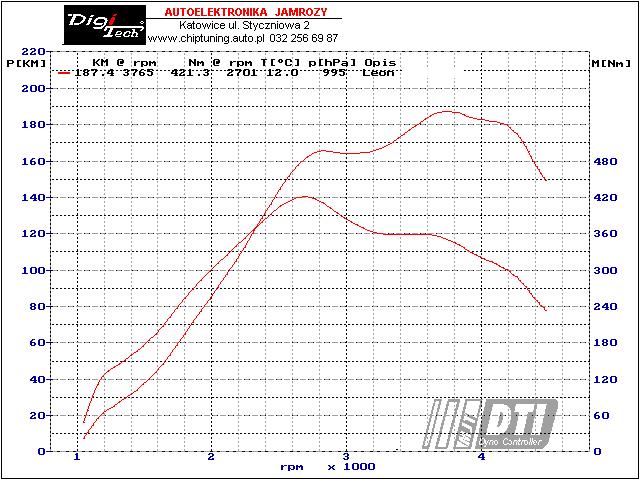

Oto wykres mojego Leonka po wczorajszym hamowaniu w Katowicach

Gratulacje takiej mocy i momentu :-) No tylko czy czasem ten moment nie zje za szybko sprzęgła ? :-)

Ale warto zauważyć parę mankamentów programu jakie na wykresie są uwidocznione.
Po pierwsze spróbuj zmierzyć samochód jeszcze raz na hamonii obciążeniowej, gdyż moment obrotowy jest naprawde wysoki jeżeli jest taki w rzeczywistości moze to byc bardzo szkodliwe dla sprzęgła bo peak 420 nm jest piękny ale czy potrzebny ?? No i bardzo niekorzystne jest to iż moment obrotowy jest nieharmonijnie rozwijany szczególnie jego duży spadek na przestrzeni 500 obrotów zaraz po uzyskaniu maksymalnego momentu wiec spadek z 420Nm do 360Nm (czyli o -60Nm) na przestrzeni 500obrotów jest nie zbyt korzystnym zjawiskiem tym bardziej ze moment orbotowy ma dalsza tendencje do zbyt szybkiego spadku.
Uważam że w Twoim samochodzie (jak w każdym ARLu) jest potencjał do tego aby program troszeczke bardziej przyjazny dla sprzegła i użytkownika był wiec jeżeli robiłeś nie dawno program domagaj sie o korekte i spłaszczenie momentu - zaufaj mi ze bedziesz wtedy miał jeszcze większego banana z jazdy takim bolidem

wiesz mm.max wsyd mi sie przyznac ale moj bolid jest zawirusowany w V-techu moze z tad taki przebieg wykresu.
Teraz probuje odlozyc troche kasy i pojechac do Compsportu :-D
Powiem tak ogolnie nie narzekam na osiagi ale jak mowisz ze moze byc lepiej to w sumie warto sprobowac.
To jest juz moj drugi program bo na wczesniejszym bylo 173Km ale strasznie kopcil i wg wykreu z V-techa moment mial byc 399Nm ale widze ze jednak obie te hamownie sie roznia.

Jestem tego samego zdania co mm.max - program jest do poprawki.

Niestety wiem jak to boli ale coż człowiek cały czas uczy sie na błedach dlatego mam awersje do firmy z bieżanowskiej za to co robia i za to ze nie potrafią poprawić tego co spaprzą. Ja w poprzednim samochodzie dziurę w głowie im robiłem za to zeby poprawili soft a takich wykresów jak ty mam chyba 8 albo 10 - i nie umieli nic z tym zrobic niestety.
Piotrek TS napisał(a):Powiem tak ogolnie nie narzekam na osiagi ale jak mowisz ze moze byc lepiej to w sumie warto sprobowac.
Napewno narzekać nie powinines, ale zapewniam cie ze moze byc lepiej znaczy bardziej harmonijniej i bezpieczniej dla silnika i elementów z nim współpracujących....
Naprawde życzę ci powodzenia i warto sprawdzić ciśnienie doładowania bo jeden z naszych klubowiczy po wizycie na biezanowskiej miał blisko 1,7bara doładowania w AHF - to chyba za takie ciśnienie powinno zamykać sie tych co pisza programy.

Tak jak powiedzialem ci w czeladzi program jest do poprawki.Auto teraz naprawde mocno kopci.Czasami leoiej dolozyc i miec dobry program niz pozniej wyplacac kase na niepotrzebne elementy silnika ktore moga sie zje...
