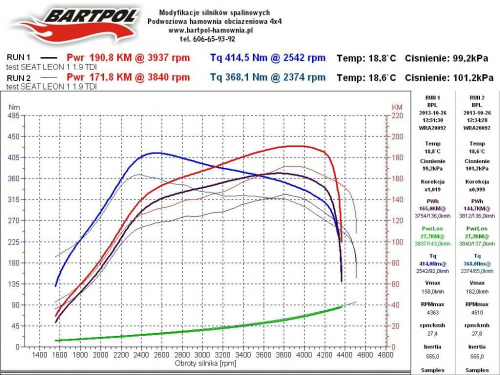

Jak wyzej wczoraj wybrałem się do Kingsoftu na program do mojego leona.Z góry chcę zaznaczyć,że jezeli ktoś ma wątpliwości czy korzystać z usług Kingsoftu czyli Bartka(Grucha) to odrazu pisze,ze jest jak najbardziej warto!!! profi robota pod każdym względem :wink:
Co zostało zrobione:
-wyczyszczony cały kolektor
-zaślepiony EGR plus programowe wyłaczenie
-wyczyszczone turbo wraz z piaskowaniem wygląda jak nowe :D
Na koniec cyferki jakie Leon wypluł na serii i po programie :wink:
Bartek stwierdził,ze dawno tak zdrowego egzemplarza nie widział no ale zaraz pójdzie ze się chwalę więc moze sam Bartek się wypowie hehe :D
Tak czy siak jeszcze raz dzięki Bartku za zajebiste podejście do sprawy i ogarnięcie wszystkiego tak jak trzeba :piwo:
Seria taka sama jak u mnie :wink: Na programie wynik też taki sam, tyle że mniej niutków spowodowane przeładowującym turbem. Gdyby nie to, to moc byłaby u mnie większa- tak twiedzili w BRK Tuning :wink:

Postprzez GruchaARL » 9 grudnia 2013, 14:48
tery_ napisał(a):ile cala taka impreza???
czyszczenie turbo z softem 1350zł, sam soft 900zł

Jak się skończy ??, jak się zacznie uślizgiwać to wtedy zakuje się tylko tarczę i gruchaarl gwarantuje że nie będzie się ślizgać. Na wszystkich modyfikowanych autach w tym ARL po samym sofcie czasami robiliśmy i po 430NM (ale z tarczą organiczną) i na seryjnych zestawach z kołem dwumasowym z tarczą kutą, na większych turbinach po minimum 450-460NM nie ma najmniejszych problemów. Są tacy co dobre kilka lat jeżdżą, i tacy od momentu kiedy mamy firmy pozakładane :). Jak macie wydawać Panowie pieniądze na zestawy od Sharana BTB które w sklepach w tej chwili kupowane są przeważnie regenerowane i nie mają już swojej wytrzymałości to polecam zakuć tarczę i ewentualnie nowy docisk. Jak ktoś ma koło dwumasowe śmietnik to polecam zestaw wzmacniany ze sztywnym kołem. Założyłem ich już kilkadziesiąt, żadnej reklamacji :shock:
