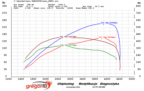

Leon 1M
Silnik ARL
pompki seria AL
turbo GTB2260VK
DP 3"
wydech 2,75", przelot na dwóch tłumikach
FMIC 230mm
WYNIK:
229KM/451NM
Doładowanie 1.8bar
Wykres pochodzi z hamowni DYNOMET

Fajny wynik jak na ARL, pewnie łądnie się odpycha przy takim momencie :-D

Po wydechu i coolerze można się spodziewać czegoś więcej. Chyba, że pompeje słabsze.

popraw wykres bo nic nie widac
