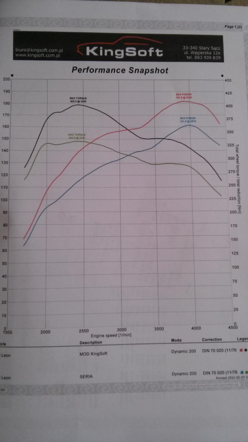

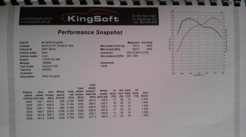

ARL z przebiegiem org 170tys Program robiony przez Łukasza z KingSoftu pomiar na hamowni Rototest 182/402 co na rolce powinno dać ok 195/420 co przy okazji sprawdzę

bartek-skom, dlaczego robiłeś korektę programu?

wszystko było dobrze i nie wiele sie zmieniło tylko troszeczkę za późno wstawało turbo tak jak by trzeba było czekać i potem było ciąg..teraz wstaje wcześniej i delikatniej ciągnie już z niższa kreski kreskami a chodzi o to jak to bylo podczas jazdy odczuwalne
-- 18 kwi 2015, o 12:08 --
Wielkie podziękowania dla Łukasza z KingSoftu za ''uratowanie'' mojego leona zaobserwowałem ze auto zaczyna dymić na każdym biegu, oczywiście tak jak większość mówiła ze ten niby program z RS będzie za mocny i coś z nim nie tak, tak się też okazało Łukasz sprawdził i okazało się ze ta niby korekta po której wyszło 197/446 to tylko zalanie paliwem od 500 do 5000obr co wiadome jak się może skończyć.....
Obecnie jest mniej wiecej tak jak było czyli 190-195/425-430
