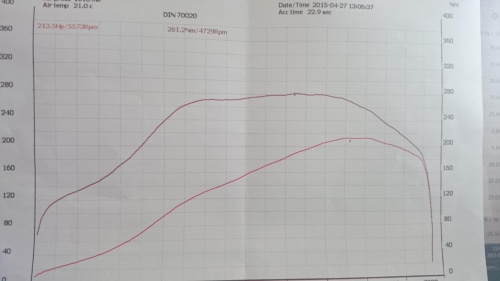

Postprzez majster » 27 kwietnia 2015, 13:24
wyniki z dupohamowni
rok temu na tej samej hamowni wypluło 178KM
zlikwidowało sie nieszczelności nowe uszczelki itd.. potem wpadł
mod:
-virus(1.2bar)+DP 2,75 ,metalowy dv(który chyba wywale wpizdziec) reszta ori
tak jakoś wyszło że dp założony dopiero po virusie :oops:
prośba o wypowiedz osób co siedzą w temacie

Re: amk stan licznika 260k
Postprzez veb » 27 kwietnia 2015, 21:01
moje amk na hamowni przy 190tys pokazało 215.1km i 283nm :)

Postprzez majster » 14 listopada 2017, 03:42
Upgrade
https://m.fotosik.pl/zdjecie/7b2787d32f7bbc4a
Goraca prośba Szukam kogoś ogarnietego z okolic Poznania który pomógł by mi z czytać logi
W aucie
Fmic
Dp 2.75
Tip
Pełny Kwas na 3 przelotach
Usunieta instalacja gaz
Nowe cewki ,świece,n75,dv,turbo po regeneracji ,zplanowana głowica sprawdzona szczelność .
Leon hamowany na 98
Postprzez Fawor » 1 grudnia 2017, 18:32
a w sumie co Cie martwi? Ze jest tylko 245/340? Wiesz, ze to moze wynikać również z adaptacji sterownika na hamowni..niestety me7.5 tak mają.
