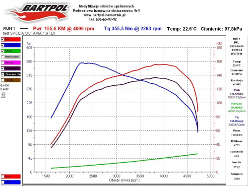

Witajcie, jako że padło mi turbo seryjne postanowiliśmy z Gruchą zamontować ASZ i zrobić program przez Łukasza z Kingsoftu.
Głównie wtryski nie dają rady więc wyszło jak wyszło ale z Serii 101km jest nieźle.

Ładne kreski!Ile pompuje turbosprężarki?

1.5 bara.

Bardzo ładny wynik jak na wymianę samego turba...a tak z ciekawości pytam czy to nie za dużo jak na ASZ?
Łukasz
Srebrny ASV
było 141KM/313Nm
Jest 171KM 370Nm

Jak zdrowe turbo to daje radę. U mnie w asz jest 180 KM i 400 Nm momentu i turbo w serii.

Chcę kreski na te 180 zobaczyć :-P

sugerujecie ze kolega stm75 troszkę dołożył sobie mocy :-)....?

Kolektor z ASZ/ARL już czeka na montaż. Więc nie bawem ostateczne strojenie, dodatkowo z powrotem zostanie włączona przepływka bo jednak strojenie po mpsensorze mi nie odpowiada.
Myślę że dużo więcej się nie zmieni ale wygładzi trochę kreski. Turbo mam używane ale wyłącznie czyszczone, nieregenerowane.
Zdrowe turbo i silnik może wypluć 180km oczywiście czas robi swoje i już tyle może nie być, przypomnijcie sobie jak seryjne ARL pluły po 170-175km :D

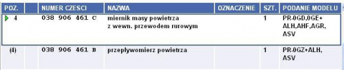

Czym się różnią?, skoro pasują do tego samego modelu, stara ma taki w środku jak by dodatkowy wlot.
Re: ATD 4x4 + Turbo ASZ Bartpol & Kingsoft
Postprzez Pavulon87 » 29 czerwca 2015, 14:58
Niby ten sam model ale inne kody OE mają podane.
Etka sugeruje różne kody wyposażenia(standard emisji) 0GD vs 0GZ, więc pewnie jakaś niewielka różnica jest.
A sam ASZ ma jeszcze inny model podany:
Pavulon87
Posty: 142
Postprzez garwen1 » 29 czerwca 2015, 19:28
Ten dodatkowy wolt ma tak jakby bardziej skupiać i kierowca powietrze na przepławkę chyba po to aby wskazania były jak najbardziej dokładne
