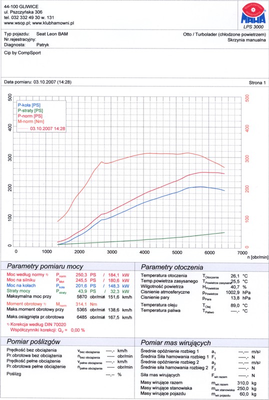

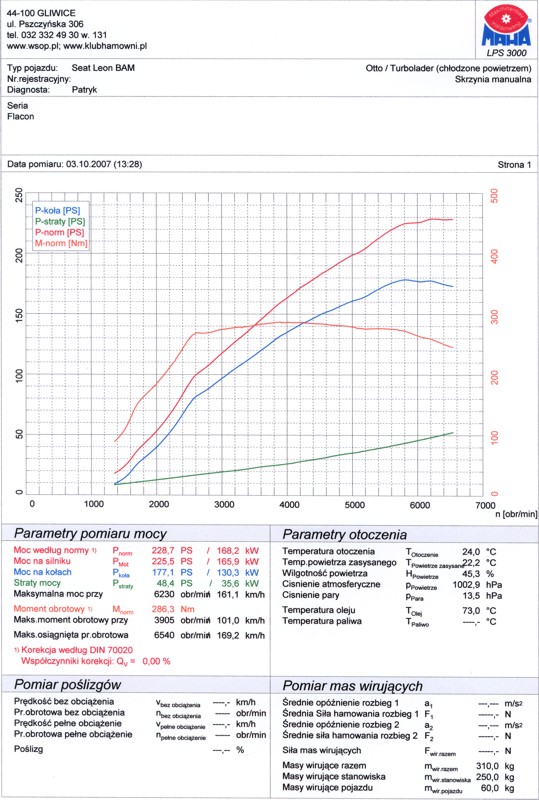

Samochod to Leon 1,8T z silnikiem 1,8T BAM
Seria
Modyfikacja oprogramowania
Dla wnikliwych moment obrotowy zostal celowo nisko aby byl jak najbardziej plaski poniewaz samochodem trudno ruszalo sie juz na serii.

no kurcze, zabrali sie jeszcze za 1.8T ;)
nie znam sie az tak na benzynie ale wykres mi sie podoba (cos al'a TDI tyle niutonow mniej o 90).
no i czesto te wykresy jakies pofalowane wychadza, ten jest bardzo ladny i bez efektu morza.
brawo :ok:
Re: Leon Cupra R by CompSport
Postprzez klauspolo » 4 października 2007, 16:24
Dokładnie, pierwszy raz widze silnik 1.8T co idzie tak płasko a nie faluje... :ok:
Ciekaw jestem jak to chodzi w porownaniu do ARLa z duzym turbo...

no wykresik ladniutki ale odcinka przy 6500 ? wtf?
Zrobcie jakis pomiar tej furki jak czas na cwiartke by wykrecila bo jestem bardzo ciekaw moze byc g techem bedzie juz jakasa jasnosc :)

Lucas napisał(a):no wykresik ladniutki ale odcinka przy 6500 ? wtf?
Odciecie jest 6800 i na fabrycznej turbinie nie ma sensu go przesuwac, nie widzialem tez sensu krecenia go do odciecia skoro parametry mi juz spadaly.
Samochod zostal oddany klientowi wiec pomiarow nie bedzie.

Co do cuperki to bardzo mi sie podoba taki wynik samym progsem, az sie nie chce wierzyc.

cupra R juz w seri ma dosc wolny wydech i 2 ic wiec jest dobrze przygotowana na taki mod poza tym Etos pokazuje ze w audi tt siedzial 1.8T 245KM w seri
k04 nie jest w stanie pompowac juz powyzej 6tys jest za mala wiec nie ma sensu go pilowac powyzej tej wartosci
