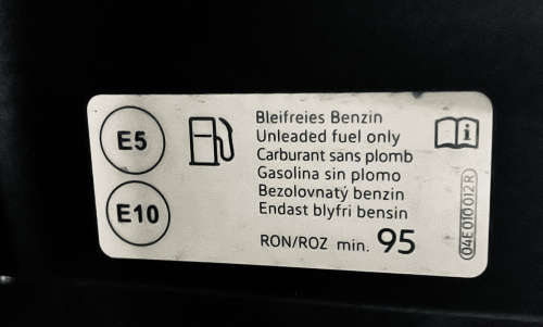

Postprzez mm.max » 5 stycznia 2024, 09:37
Witam, ostatnio przypadkowo rozmawiałem prywatnie z pracownikiem ASO i wspomniał że nie zalecają tankowania nowej benzyny E10 do TSI. I zasugerował żeby się przerzucić na 98. Co o tym myślicie? Czy bać się długofalowego wpływu E10 na te silniki? Wybór 98 będzie droższy ale bezpieczniejszy?
Otwórz sobie klapkę wlewu paliwa - zobacz czy masz tam symbole (E5) i (E10) - pracownicy serwisów to coraz częściej bajkopisarze.

Postprzez zgrzyt » 6 stycznia 2024, 12:11
Właśnie pod klapką jest tylko info o 95.
Wiele jest tych zdań i dość rozbieżne, choć teraz chyba większość mówi że nie ma się czego bać, a teorie spiskowe pewnie zawsze będą się pojawiać..

Postprzez mm.max » 16 stycznia 2024, 09:45
Oznaczenie na klapce wlewu paliwa.
