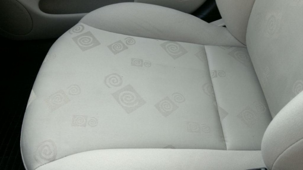

Pochwalę się swoja tapicerką jak wyszła po praniu z efektu jestem zadowolony choć nie ukrywam,że jeszcze raz to zrobię w wakacje co by dopieścić do samego końca.
Pacjent to Leon 1M z jasną welurową tapicerką fotki przedstawiają fotel pasażera przed i po praniu. Całość była prana u MX Nowickiego w Macierzyszu :) do pracy jaką chłopaki wkładają w samochody to wielki szacunek się należy :)
Tapicerka przed praniem gdzie zawierała różnego rodzaju m.in. po napojach oraz po ręcznej próbie prania tapicerki gdzie w ogóle to nie wyschło i zostało :/
Tapicerka po praniu z udziałem odplamiacza :)
Dodatkowo wyprane zostały boczki oraz podsufitka zdjęcia muszę zrobić jak tylko pogoda dopisze może w weekend dam :)
Przedstawione zdjęcia pochodzą z telefonu.
Re: Pranie tapicerki i foteli
Postprzez Bart111 » 26 marca 2014, 14:05
Sebek i od razu lepiej to wygląda. Pewnie automatycznie dużo jaśniej się we wnętrzu zrobiło :wink: :mrgreen:

Postprzez willhaven » 26 marca 2014, 14:17
Kolosalna różnica.
Postprzez Sebool2006 » 26 marca 2014, 15:12
Oj tak zdecydowanie jaśniej jest w środku. Ale wiecie jakbym nie prał jeszcze przez kilka miesięcy bym nie musiał zmieniać podsufitki ani całej reszty na Cupre R bo sama z brudu by się zrobiła :D
Tak na poważnie jestem bardzo zadowolony :)
