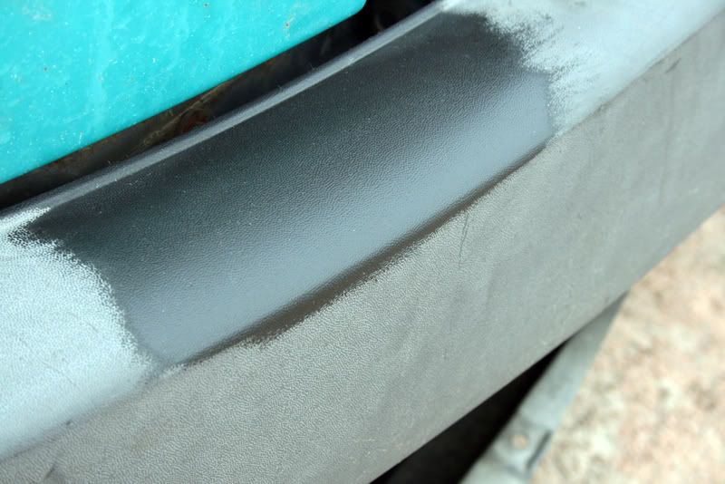

Bo "plastry miodu" nigdy nie były czarne, dressing zaproponowany przez grzybek powinien je odżywić, ewentulanie przyciemnić :wink:
borowa
Posty: 2909
Lokalizacja: LU
Auto: CUPRA ST 385
Re: PlastiDip
Postprzez grzybek » 10 października 2013, 12:31
wyczysc je dobrze przed trimem
potem wysmaruj odzywka i bedziesz mial pełny kolor
one czarne nigdy nie byly w oryginale

Te kratki to jakieś takie antracytowe chyba ;) Też mi już trochę zsiwiały. Nabardziej widać (pakiet R) to na tym plastiku jak się zdejmie rejetrację.

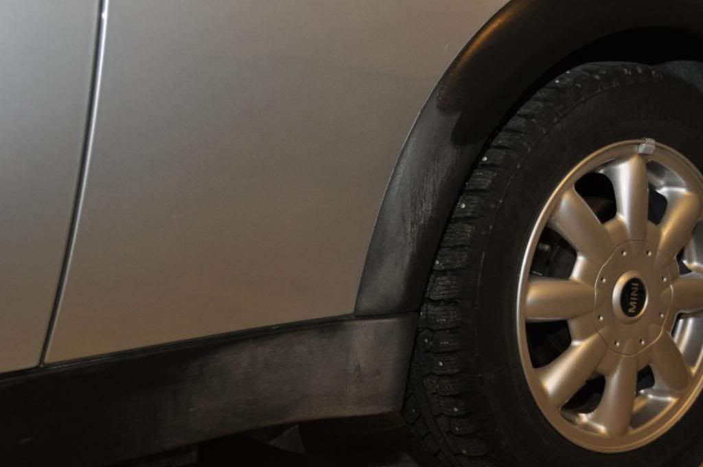

W sobotę robili koledze zderzak, błotniki i maskę plasti-dipem. Efekt poniżej.
Teraz sam się zastanawiam, czy całego auta sobie nie zrobić...
Co myślicie o czarnym macie na 1P?
ObrazekObrazekObrazek

Postprzez grzybek » 13 października 2013, 19:36
untaztood napisał(a):Co myślicie o czarnym macie na 1P?
nie zrobilbym sobie wiekszej powierzchni niz lusterka !
dalej bede twierdzil ze do malowania grilla itp sie nadaje bo mam i sobie chwale od 2 lat ale do zadnych plaskich duzych powierzchni bym tym nie zrobil !
....lepiej okleic !

Widziałem parę aut zrobionych w całości plasti-dipem i struktura jest o wiele lepsza niż folia. Wytrzymałość taka sama. W aucie kolegi była wczesniej folia i na błotniku odparzył się lakier - widać to na drugiej fotce.
Do tego by okleić muszę całe auto rozebrać - od lustrek po zderzaki, listwy.

Postprzez grzybek » 13 października 2013, 19:58
untaztood, wytzrymalosc na zadrapania nie jest taka sama
kolega ma pomalowanego VANa na czarny mat i jest to masakra, szczególnie klamki , wlew paliwa i elementy ktore sa non stop uzytkowane...
wystarczy ze pocieknie Ci paliwo i sciąga struktore... czy folia sie tak zachowa? NIE
uzytkujesz klamki - sciagasz plastiDipa ... czy folie da sie sciagnac ciagajac za "klamke" ? NIE
fajnie to wygladalo ale od razu po zrobieniu , miesiac czy dwa po zabiegu zaczynaja sie schody..... poojezdzisz na myjke - zobaczysz
dalej bede zwolennikiem tej struktury ale do malych elementów
pozyjemy zobaczymy jakie beda dalsze opinie uzytkowników
