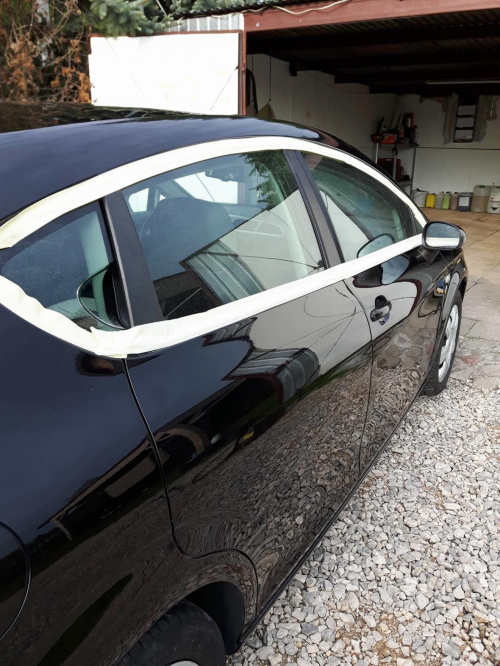

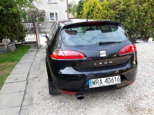

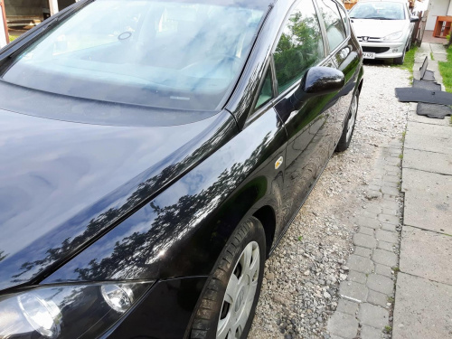

Postprzez Problem » 21 lipca 2016, 20:23
Przepraszam, że nie dałem znać jak się sprawa zakończyła. Jakoś tak wyszło, naprawiam błąd i wstawiam wam zdjęcia z efektu.
Ogólnie jestem mega zadowolony z całej usługi. Facet wykonał konkretną robotę. Nie ma śladu po tym co było widać wcześniej.
Kupiłem też dla lepszego efektu detailing cleaner, nie pamiętam nazwy firmy, podeśle jutro, kosztowało mnie to 80zł + ściereczka z mikrofibry 30zł. Powiem wam szczerze, że efekt jest mega. głęboka piękna czerń. Jeszcze tylko Aluski, ciemne szybki + światła i będę zadowolony.
Jeżeli ktoś chce namiary na dobrą firmę zajmująca się detalingiem autek w łódzkim ( legalna, można fakturkę sobie poprosić ), to pisać PW :)
