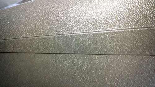

panowie takie rysy z twardego plastiku z fakturą jak usunąć. znajdują się one z boku tunelu środkowego.
dzieki :)
lakier strukturalny?

Możesz jedynie sprawić że nie będzie jej aż tak widać używając np Meguiars Gold Class Trim Detailer - to tak patrząc tylko na zdjecie. Bo po inspekcji na zywo mozna sprobowac cos wiecej np. jeśli rysa ma ostre krawedzie to w zależności od rysy mozesz tez postarać się wygładzić krawędzie zadrapania, np przejezdzajac innym miękkim plastikiem po niej lub w krawędzi zadrapania. Jesli to nie pomoże to troszke wiecej siły albo troche twardszy plastik do wygładzania. Przy wygładzaniu mozesz podgrzać rysę, tylko ostroznie by nie narobić wiecej szkód. Generalnie jest to rzeźbienie wiec przydaje sie doświadczenie i cierpliwość, a niestety efekt nigdy nie bedzie idealny.
