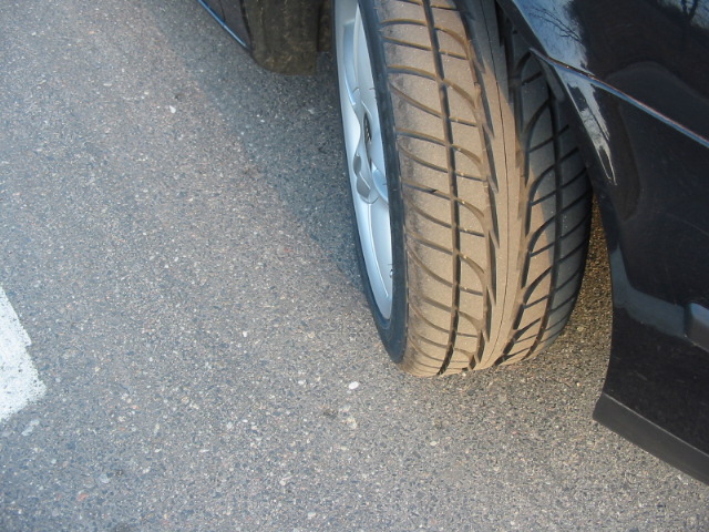

BTW Wieczorem wkleje zdjecie jak wygląda 215/45/17 na feldze 17'/7'

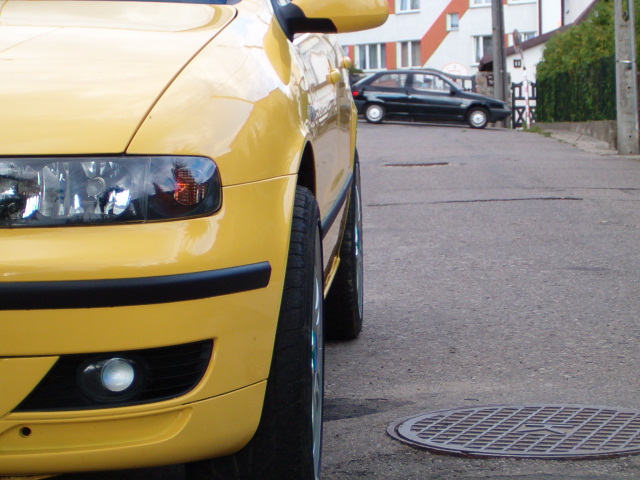

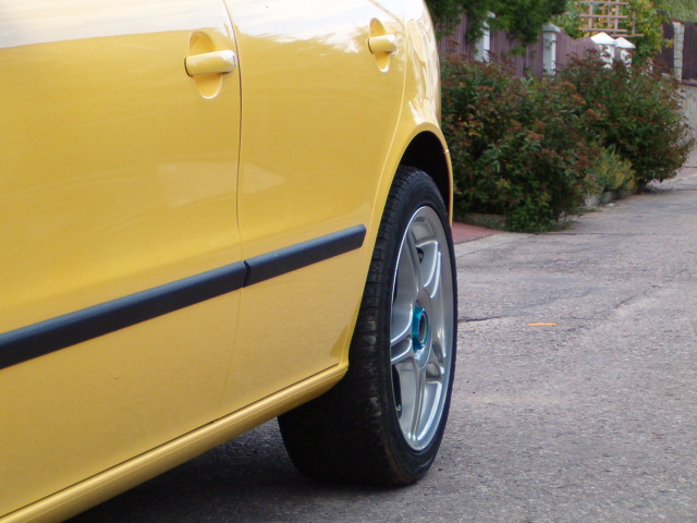

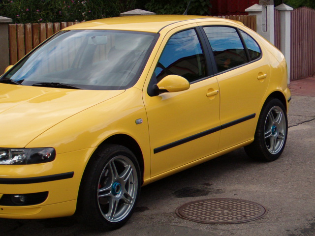

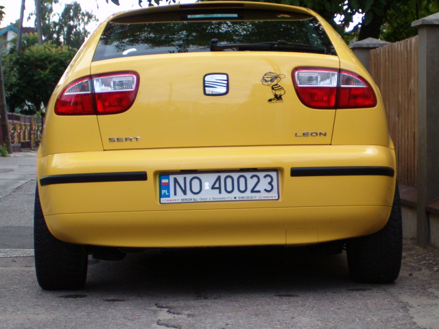

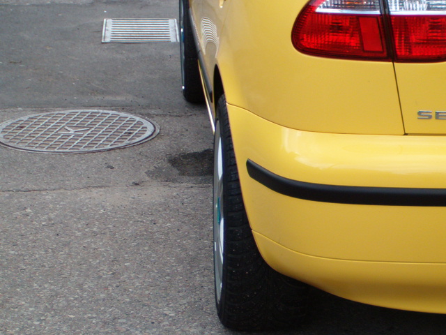

Postprzez arti333 » 2 sierpnia 2005, 16:17
bacardi obiecane zdjęcia

Postprzez arti333 » 2 sierpnia 2005, 19:10
Jak mówiłem wcześniej, dystanse = większy prześwit. Teraz wierzycie czy nie??
Może z czasem jak amory padną to się obniży :-D .
A tak na serio, to w zamyśle były krótsze sprężyny, ale jakoś Leoś mi się już znudził, więc nie będę w niego pakował kasy. Po za tym autko jest jeszcze na gwarancji więc wszystkie przeróbki były by kosztowne.
A co do obcierania, to nic takiego nie występuje, nawet jak siedzi na glebie pod ciężarem.
Z tego wszystkiego chyba wynika, że jak dystanse powyżej 15mm to odrazu obniżka zawiechy.
Pozdro.

Postprzez Tonny S » 2 sierpnia 2005, 19:43
arti333, mandatu jeszcze nie dostales zadnego ?? przez te przednie kola ?? a ten CrossCountry nie robi sie po dystansach tylko po zalozeniu 17' na ori zawieszeniu zwlaszcza w 90 tdi i wolnossacych.
A tak wyglada 215/45/17 na 7' feldze.

arti333, Widze ze tyl to gora 15mm, co do przodu to jak juz pare osob zauwazylo jednak chyab przesadziles ;) Ja sie zasnawialem nad 5mm na przod, ale dam sobie w ogole spokoj. Tyl jak widze max 15mm. A tak dla pewnoscie jakie masz ET u siebie?

Tonny S, Faktycznie na 7'ce lepiej lezy, ale u mnie na 7,5 tez nie ma tragedii. Jednak jakby byl wybor to zdecydowanie dla 215'ki felga siódemka.. Zastanawia mnie jednak jakby to wygladalo na feldze 6,5, bo z tej fotki to jednak znowu wydaje mi sie ze dla 215 siódemka jest optymalna a nie maksymalna ;)

Tonny S napisał(a):arti333, mandatu jeszcze nie dostales zadnego ?? przez te przednie kola ?? a ten CrossCountry nie robi sie po dystansach tylko po zalozeniu 17' na ori zawieszeniu zwlaszcza w 90 tdi i wolnossacych.
No właśnie opony z przodu za dużo wystąją i grozi to tym co napisał Tonny albo nie przejsciem przeglądu rej. Ale jak z przeglądami u nas jest to każdy wie więc obstawiałbym mandat i byc może odebraniem dow. rej. (jak będą upierdliwi policjanci).
