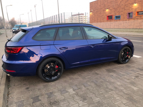

No i finalnie Cupra juz w domu na zimowych kapciach i felgach Dezenta. Wszystkim dzięki za pomoc a producentowi felg za strate wielu godzin.
Obrazek Obrazek

Postprzez Tomektr » 23 listopada 2018, 15:12
Jeśli chodzi o zaprezentowanie samych felg to ujęcie kiepskie :| bo model felgi ciekawy
Posty: 1226

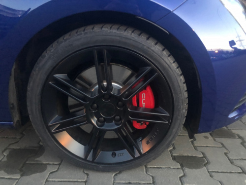

Postprzez jedreg » 28 listopada 2018, 08:14
Aj tam, jak będę sprzedawał to zrobię fotki może i w namiocie bezcieniowym :) zdjęcia na szybko robione do podrzucenia bratu a do tematu felg je dokleiłem na zasadzie domknięcia dyskusji.
-- 28 listopada 2018, 09:14 --
Na zyczenie Tomektr, dodatkowe zdjecie z boku

Postprzez Tomektr » 28 listopada 2018, 11:13
Teraz PETARDA, ujęcie i oczywiście felga :brawo: :mrgreen:

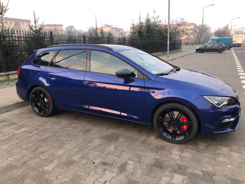

Postprzez kaCuCh » 28 listopada 2018, 11:44
Też wrzuciłem 18''

Re: Felga Dezent TC 18" do Cupry - nie pasuje?
Postprzez jedreg » 31 grudnia 2018, 19:42
Cała czarna idealnie kompnuje się z niebieskim, super wygląda! I do tego tęczowe doświetlenie, zdjęcie felgi jak z folderu reklamowego ;)
Do białego jednak nie wsadziłbym całej czarnej obręczy szczególnie że MY19 ma czarne zaciski hamulców, dlatego wybrałem polerowany rant (przecina kolor) i czarne wnętrze (praktyczność, nie widać pyłu z klocków hamulcowych).
