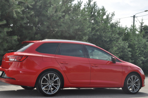

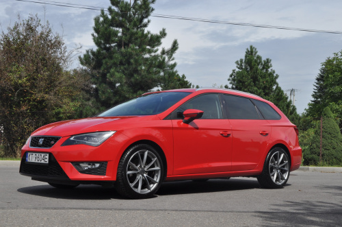

Postprzez pajda_SM » 19 marca 2020, 21:30
Czy do Leona mk3 lift wejdzie felga 18" 8j et42?
Wysłane z mojego ANE-LX1 przy użyciu Tapatalka
pajda_SM
Posty: 119
Dołączył(a): 29 lutego 2020, 22:21
Auto: Leon 3
Postprzez raflo83 » 20 marca 2020, 09:36
pajda_SM napisał(a):Czy do Leona mk3 lift wejdzie felga 18" 8j et42?
wejdzie, sam na takiej jeżdżę.
Był: Seat Leon Cupra 1P
raflo83
Posty: 1019
Auto: Cupra 5F
Postprzez pajda_SM » 20 marca 2020, 10:50
Masz jakieś foto jak to siedzi, rozumie że nie ma żadnej przycierki przy pełnym obciążeniu
pajda_SM
Posty: 119
Auto: Leon 3
Postprzez raflo83 » 20 marca 2020, 13:39
raflo83
Posty: 1019
Auto: Cupra 5F
