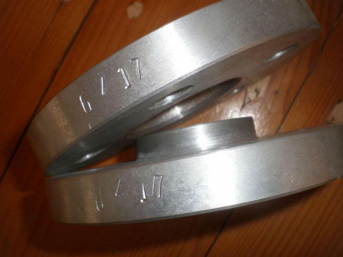

Postprzez rodzyn889 » 12 grudnia 2013, 21:32
Mateo napisał(a):
Gniwero napisał(a):Witam,
Chcę poszerzyć rozstaw kół w Leonie. Mam felgi o szerokości 7,5 i ET38 i myślałem, żeby założyć z przodu dystanse 15mm na stronę, a z tyłu 18 albo 20mm.
Orientujecie się czy to będzie pasowało i koła nie wyjdą za obrys błotników?
Wszystko będzie ładnie spasowane i nic nie wyjdzie poza obrys auta. Ja na dniach będę sprzedawał swoje dystanse aluminiowe Sparco 17mm które miałem na tyle właśnie przy takiej feldze jak ty tzn. 7,5j ET38. Jak byś był zainteresowany wal na priv.
Podłączam się czytając powyższe strony zakupiłem do moich felg SEATOWSKICH 7,Jx17H2 ET38 ROZMIAR 17" dystans Sparco 20mm tył i 17mm przód No name. Śruby przelotowe.
Czekam tylko na wiosne i fotki zapodam :) Felgi juz sa w renowacji :D
Obrazek Obrazek

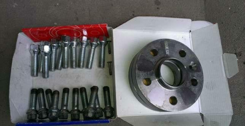

Postprzez rodzyn889 » 2 marca 2014, 11:16
_carlos- napisał(a):Czytałem gdzieś w sieci, ze dystanse powyżej 15 mm powinny być przykręcane do piasty i mieć wyprowadzone otwory na śruby do mocowania felgi.
Sparco mają miejsce na śrubę ustalającą i śrubę tez dają :)
