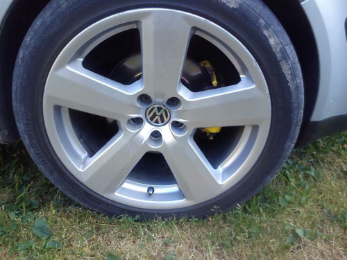

Postprzez PaVLo » 23 grudnia 2013, 07:01
Ja po długich przemyśleniach i poszukiwaniach w końcu wybrałem dla siebie RS6 C5 R-Design Alloys 18x8 5x100, podpatrzyłem u kogoś z forum, ale nie mogę znaleźć i na przyszły sezon zawitają i u mnie :D .
Zdjęcie poglądowe
Teraz jeszcze tylko jakieś oponki 225/40/18 do tego trzeba dobrać :)
