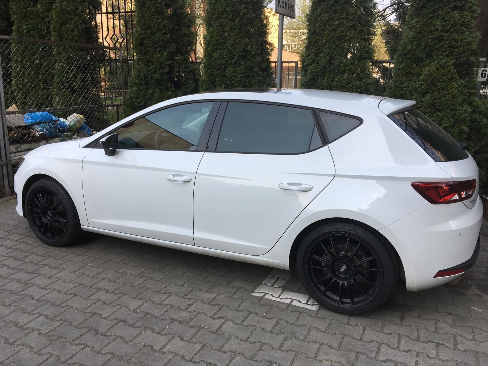

Postprzez wojtas79 » 5 kwietnia 2017, 11:17
wczoraj fotka jeszcze była, biały kolor ładnie gra z czarnymi felgami :) zobaczymy jak będzie u mnie przy kolorze technic grey ;)
co do felg - std. są 7Jx17 ET42, takie też znalazłem RC Design RC27 skm. Bardziej pytałem o ten zapis z certyfikatu felgi o zawieszeniu w leonie.
wojtas79
Dołączył(a): 16 września 2016, 10:49
Region: opolskie
Auto: Seat Leon X-Perience
Postprzez Leonek_bezogonek » 5 kwietnia 2017, 12:59
Coś się spaprało, wrzuciłem na fotosika. Tylko ten składzik po lewej psuje efekt ;)
wojtas79, jak oryginalnie było 7@et42 (3 mm na zewnątrz od mojego origynału) to spoko. Jakby Ci się jeszcze coś innego z mniejszym et (tak do 38) albo 7.5" przy takim samym, to też spasuje.

Postprzez Blejdzik » 19 maja 2017, 09:14
A co tam, pochwalę się ;)
Anzio Split Black 18x8 ET45 - pasuje ideolo, tył przydałoby się trochę wypchnąć dystansami, co pewnie wkrótce uczynię ;)
