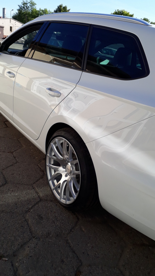

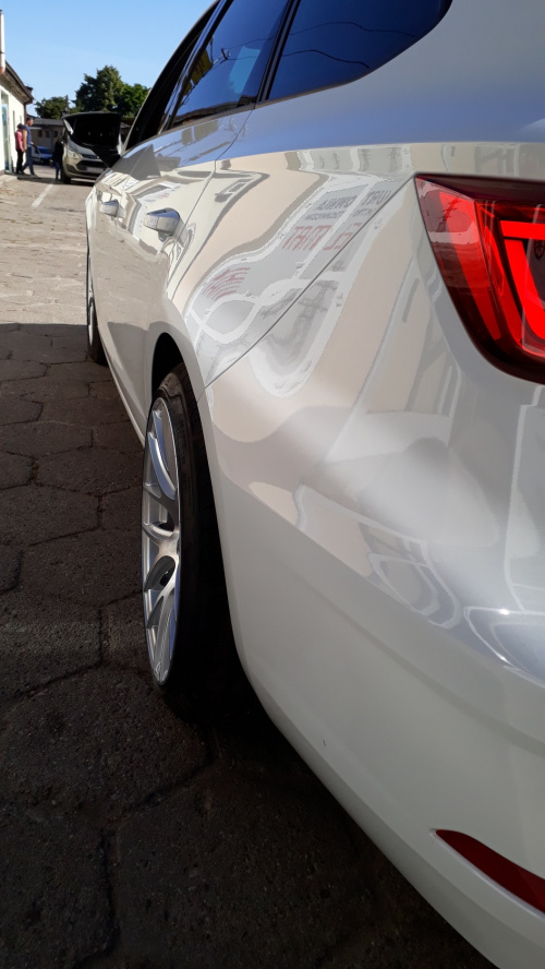

Jak by ktoś był ciekawy to felgi o rozmiarze 18" 9,5J ET 42 są troszeczkę za duże do leosia :twisted: :twisted: :twisted: :twisted: :twisted: :twisted: :twisted: :twisted: :twisted: :twisted: :twisted: :twisted: :twisted: :twisted: :twisted: :twisted: :twisted:

I to solidna by musiała być, eibachy pro kit by tu nie pomogły... tylko gwint. A tak się bawić nie chcę ;) odesłałem i będzie 4 x 8,5 J

Mnie było twardo na 17". Zmieniłem na 16", zawieszenie dużo ciszej pracuje, jest bardziej miękko, nie dochodzą hałasy z opon przy pokonywaniu poprzecznych nierówności - generalnie niebo a ziemie. Jedynym minusem jest wygląd :(
PS. jak dodać zdjęcie?
Kowal_86
Dołączył(a): 13 lipca 2018, 20:15
Auto: Leon 5F Xcellence
