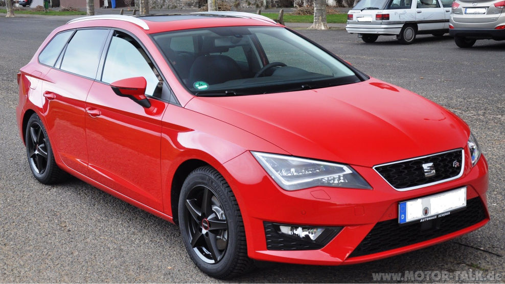

Postprzez verton91 » 25 września 2018, 19:36

Postprzez damyok » 26 września 2018, 08:19
Powiedziałbym, że na tym zdjęciu wygląda to całkiem nieźle :)

Postprzez sarius » 26 września 2018, 21:37
verton91 napisał(a):Obrazek
Wrzuć proszę jeszcze raz to zdjęcie.

czy móglby ktoś z Was wrzucić zdjęcie Waszego leona na feldze 16? Jestem ciekaw jak sie to prezentuje.
Zastanawiam się własnie nad opcja - zmiany opon z 225/45 R17 na 205/55 R16 + zakup felg. Zyskuje na pewno tańszą cene opon, i większy komfort latania po zimowych nierównościach.

nie będę się spierał ale przy leonie serio nie trzeba 16 żeby mieć komfort po "zimowych nierównościach" chyba że w Twojej okolicy drogi wyglądają jak ser szwajcarski. Jakiekolwiek 16nastki wybierzesz to będą wyglądały... normalnie, będą za małe żeby robić wow. A to zdjęcie co wysłałeś to minimum 18. Latem zrobiłem przesiadkę żonie z 16nastek 205/50 na 18nastki 225/45 i komfort... poprawił się, nie mówiąc o prowadzeniu na zakrętach.
To jest np leon na 16nastkach- wygląda po prostu ni jak, jak samochód :P Dziadowsko nawet bym powiedział, lepiej na stali postawić.

Postprzez dudek_jd » 4 października 2018, 14:25
to dezent L tak? 17 OK, 16 meeeh :P Wszystko zależy od tego co chcesz, czy chcesz wygląd czy chcesz cenę :P Pamiętaj że ciemna felga na żywo wydaje się mniejsza i optycznie zmniejsza się jej rozmiar więc ciemne 16 na aucie wygląda jak 15 lub 14 :P

Postprzez bzykofm » 4 października 2018, 14:53
Ja jeżdżę na Dezentach L 16kach od ponad trzech lat. Tak to wygląda:
Za jakiś czas pójdą w praczek na czarny fortepian, będzie można porównać czy i na ile będą "mniejsze".
