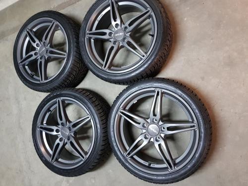

Postprzez Hans15336 » 9 października 2018, 17:28
U mnie wjadą takie na zimę :mrgreen:

Postprzez johnson » 9 października 2018, 21:08
To sa felgi carmani?
Sporo tego ostatnio w okolicach 2-2.5 tys za komplet 19.
Kto to produkuje? Myslalem nad nimi ale poszedlem w oryginaly z new beetla. W sumie balem sie ze beda z gownolitu w tej cenie.

Postprzez Hans15336 » 10 października 2018, 06:12
