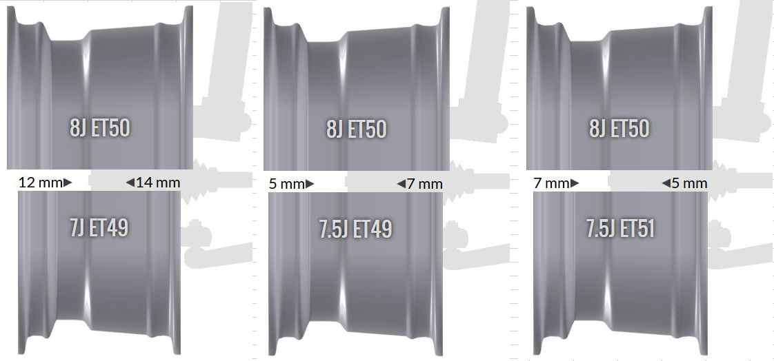

Postprzez dragonflymr » 22 października 2018, 09:52
Zrobiłem zestawienie dla 17" które są homologowane (homologacja e9*2007/46*0094*25):
225/45R17 91W 7,00 x 17 ET49,00
225/45R17 91W 7,50 x 17 ET51,00
Dla 7,50 i 51 jest trochę mały wybór więc włączyłem także ET49. Wyszły mi takie rezultaty:
7.0 ET49 wygląda mi ryzykownie, dość duże wartości zarówno z przodu jak i z tyłu. Tył raczej nieważny ale przód może robić problem z zaciskami - co sądzicie?
Wydaje mi się że 7,50 i ET49 jest bezpieczniejsze - mylę się czy nie?

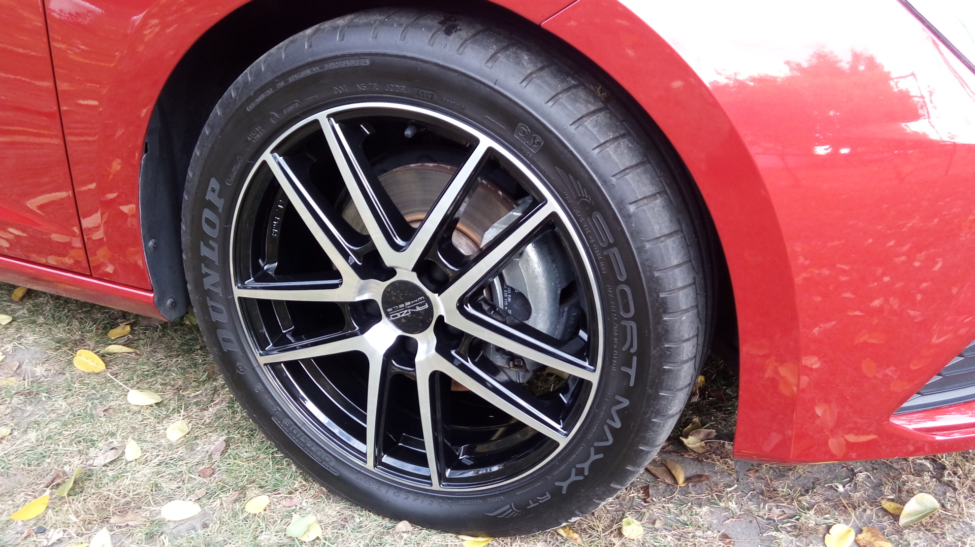

Postprzez dragonflymr » 24 października 2018, 18:35
Zmierzyłem jaki jest odstęp od ramienia felgi do zacisku na Ori 19" i wyszło mi około 16 mm. Patrząc na obrazki które postowałem wcześniej dla 7.00J x 17" ET49 przód felgi jest przesunięty w stronę zawieszenia o 12 mm, co by dawało teoretycznie odstęp od zacisków rzędu 4 mm - nie jest to za mało aby?
-- 24 października 2018, 19:35 --
Panowie, ratunku!!! Czy ktoś w realu zakładał 17" do Cupra 300 ST??
W końcu zmówiłem felgi i opony - teoretycznie 1:1 z homologacją - 7,50 J x 17" ET 51. Po zamówieniu zadzwonił miły pan z działu technicznego Oponeo z pytaniem do jakiego samochodu... po czym zaczął kręcić nosem że tam tarcze 330 mm (faktycznie - zmierzyłem) i nie wejdą.
Teraz nie wiem czy odkręcać i brać 18" czy nie - a sprawa pilna bo na felgi trochę się czeka a mi zależy żeby je w przyszłym tyg. założyć bo w góry się wybieram.

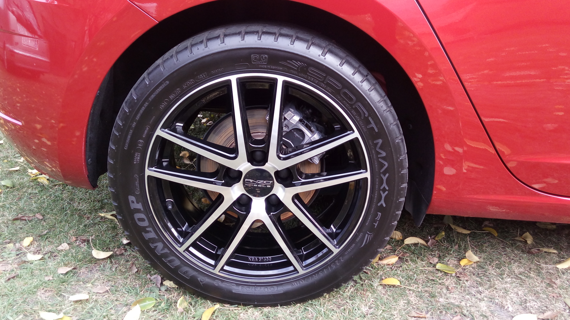

Postprzez dragonflymr » 19 listopada 2018, 13:53
Jakby ktoś miał dylemat jak ja w
dragonflymr napisał(a):Dotarły w końcu felgi, mam tylko mały problem. Mimo nie uszkodzonych pudeł na każdej feldze są ubytki lakieru na wewnętrznej stronie. Na każdej po cztery ale kształty raczej nieregularne. Wygląda to trochę jakby było efektem cyklu produkcyjnego - ale dziwne trochę.
to po rozmowie ze znajomkiem te braki lakieru wynikają z procesu technologicznego - jakieś chwytaki muszą trzymać felgę przy malowaniu, pozostaje tylko kwestia czy będą pasować - wyjaśni się w poniedziałek.
-- 19 listopada 2018, 14:53 --
Udało się, felgi pasują, przód prawie na styk ale jednak :-)
Jest taki zestaw:
RC DesignRC 24 SKM 7,50x17 5x112.00 51,00
NokianWR D4 225/45 R17V 94 XL
Wg mnie te opony są sporo cichsze od oryginałów - ale pewnie dlatego że oryginały przy tych temperaturach zrobiły się twarde. Felgi łba nie urywają pięknością ale nie jest też najgorzej - generalnie jestem zadowolony :mrgreen:
dragonflymr
Posty: 451
Dołączył(a): 27 września 2018, 15:08
Auto: Cupra 300 ST
Postprzez paulek » 19 listopada 2018, 19:46
To jeszcze prosimy o zdjęcie felgi z przodu i temat będzie wyczerpany :-)

Postprzez dragonflymr » 20 listopada 2018, 09:19
Jutro wrzucę, chyba że pogoda przeszkodzi :-)
-- 20 listopada 2018, 10:19 --
Niestety warunki niesprzyjające więc zdjęcia raczej kiepskie, ale od biedy coś tam widać :-)
https://drive.google.com/file/d/1uVAU_bTuc0POmOBDZIUYGvpJKxDgWDmI/view?usp=sharing
https://drive.google.com/file/d/1ocQelejbKlOicdszZymtV4_jbPM86p13/view?usp=sharing
dragonflymr
Posty: 451
Auto: Cupra 300 ST
Postprzez bzykofm » 20 listopada 2018, 09:31
Jak dla mnie świetna felga :brawo: i kształt (trochę mi się kojarzą z moimi Dezent L) , i kolor.
Posty: 3474
Postprzez dragonflymr » 20 listopada 2018, 11:28
bzykofm napisał(a):Jak dla mnie świetna felga :brawo: i kształt (trochę mi się kojarzą z moimi Dezent L) , i kolor.
A dziękuję, mnie też po założeniu całkiem się podoba :-) Oczywiście oryginalna wygląda znacznie lepiej ale cóż - zima to zima...

Postprzez dragonflymr » 26 listopada 2018, 18:36
dragonflymr napisał(a):Niestety warunki niesprzyjające więc zdjęcia raczej kiepskie, ale od biedy coś tam widać
https://drive.google.com/file/d/1uVAU_b ... sp=sharing
https://drive.google.com/file/d/1ocQele ... sp=sharing
Tu masz 17" które założyłem, o dziwo większość ludzi twierdzi że wyglądają lepiej niż oryginalne 19" :shock: Komfort znacznie lepszy, generalnie jestem b. zadowolony :mrgreen:
