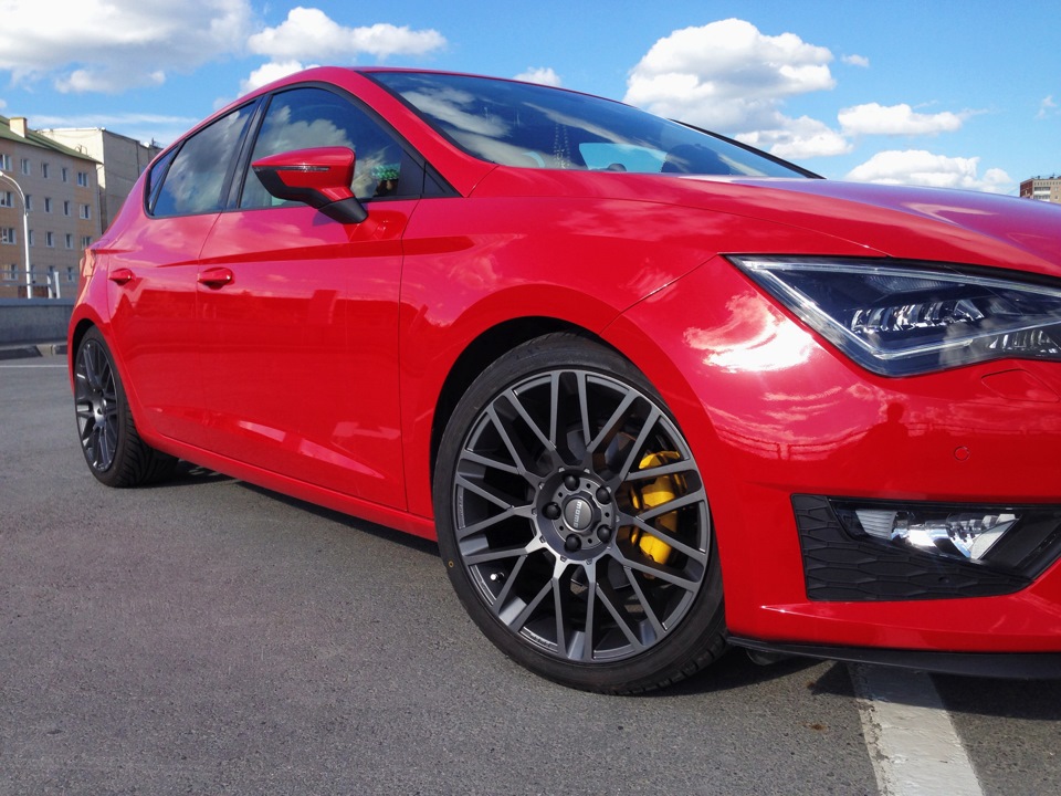

Postprzez Borzooo » 31 stycznia 2019, 23:12
Ja już w końcu po odbiorze Leona, więc mogę pochwalić się i może kogoś zainspirować. Wcześniej pytałam o felgi, opony, rozmiar itd. Po bardzo długich i intensywnych poszukiwaniach wybór padł na felgi 18 CARMANI CA 15 OSKAR. Dla mnie robią robotę, nie jest to co prawda Cupra ale nie jest źle. Rozmiar taki sam jak Seata. Opony Continental WinterContact TS 850 P, wydają się trochę głośne ale ogólnie ok. Dzięki za wszystkie rady. :)

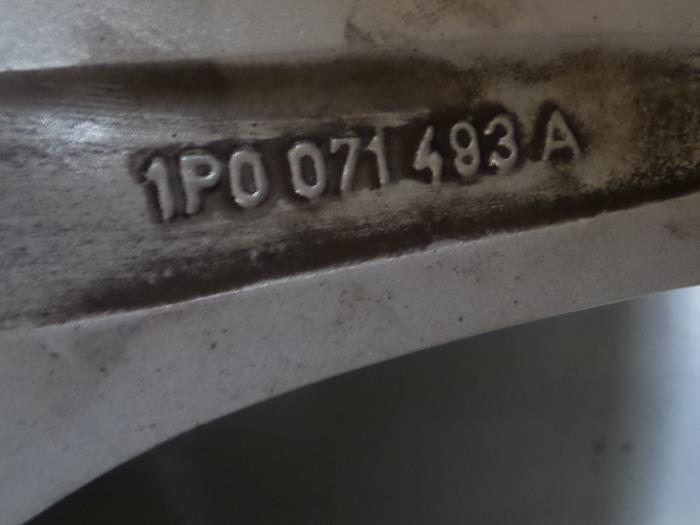

Postprzez Sober » 5 marca 2019, 17:50
Witam!
Myślicie że te felgi to faktycznie ori dla 1P cupra R? Cena dość dobra się wydaje...
http://allegro.pl/ShowItem2.php?item=7859156850
Sober
Posty: 346
Auto: Leon Cupra
Postprzez verton91 » 5 marca 2019, 19:17
Coś zbyt tanio, ale mogę się mylić...
Kartony nieoryginalne, napewno dekielki są nieoryginalne, od innych felg, albo zupełne podróby.
Seat za czasów 1P miał inne logo.
dodatkowo, zobacz jak na felgach z aukcji allegro ciężko odczytać symbole.
tak to powinno wyglądać...
verton91
Posty: 1049
Lokalizacja: WWA

Postprzez 19dawid91 » 11 marca 2019, 21:24
Felga tak wygląda po ucieczce na pobocze i najechaniu na wystający fragment krawężnika. Całe szczęście ubezpieczenie pokryło zakup nowej felgi i opony

Postprzez Thomas207 » 23 marca 2019, 19:55
Tutaj moje zimowe koła do Cupry.
Anzio Turn Black 7,5x17" ET45. Pasują pod zacisk i jeszcze jest trochę luzu :)
