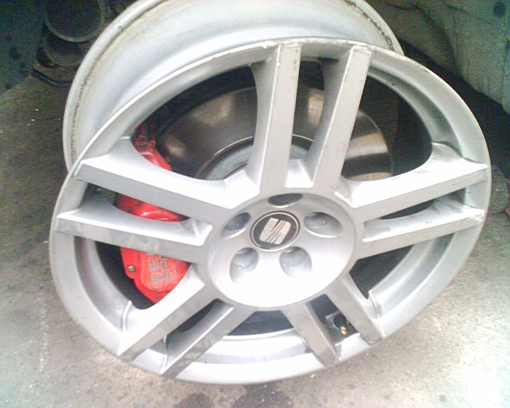

Postprzez sławek » 21 grudnia 2013, 15:34
erol napisał(a): 17 z Leona Cupry na Brembo nie wejdą... Wychodziła wersja Cupry bez pakietu Brembo i wtedy wkładali 17.
I tu się mylisz, ori felgi 17" z Leona Monzy wzór Cupra R ( Rozmiar: 7,5 x 17" ET38, numer katalogowy: 1ML 601 025 B) wchodzą na zaciski Brembo z tarczami 323mm (ori Cupra R).
Filmik z dzisiejszej przymiarki:
sławek
Posty: 1715
Lokalizacja: Piła
Auto: Leon TS ARL+
Re: Felgi z FR do Cupra
Postprzez pereł » 22 stycznia 2014, 17:33
Przerabiałem ten temat niedawno i felgi z Monzy 17 et38 wchodzą na Brembo 323mm. Felgi z Leona FR et38 17 potrzebują sporego dystansu min. 10-12mm.
