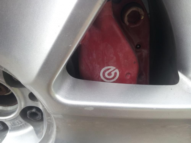

Witam, czy ktoś zna jakieś 17, które mieszczą 4 tłoki Brembo? Mierzyłem już OZ Crono HT 17x8J et35 i brakuje ok5mm (zacisk ociera o ramiona) to samo z OZ Superturismo 17x8J et35. Raczej wolałbym zostać na 17, więc temat 18 na razie odpada. Oryginalne felgi z Cupry które mieszczą ten zestaw mają parametry: 18x7,5J et38. Ewentualnie będę bawił się w rzeźbe, ale to też wolałbym zrobić w ostateczności. Jakieś pomysły?

ja też miałem problem ze znalezieniem 17 na zimę ale po wielu poszukiwaniach nadały się fele od audi wchodzą prawie na styk

aktualnie mam na 17 6tloczkowe z panamery i teraz mozna powiedziec ze na styk a wczesniej mialem brembo z bmw e38 4 tloczkowy i tam bylo sporo miejsca oba zestawy na feldze artec pz jest to felga z rantem dwuczesciowa,mam tez drugi kpl felg z audi i tam jest jeszcze wiecej miejsca

Ktoś z forum w erce miał na zime wrzucone zwykłe 17 z TS i jeździło :-P

Ori 17" Monza wchodzi bez problemu.

oz superlegera wchodzi ale z dystansem

monzy na brembo nie wydaje mi sie , jest inne et niz w cuprowskich z TS podchodza ale z jakims dystansem z TTtki ale brzydkie chyba ze dorwiesz z s4 albo rs4 B5 sam przerabialem ale dzis naszczescie sprzedaje felgi z oponami i kupuje same gumy ktore beda smigac w zimei na ori z cupry felgach najmniej pie*****a

kaplan24, nie wejdą Ci 17 TS na przód brembo, musisz dystansu troche kupić :D już przerobiłem temat

tery_, sprawdzałem i wchodzą, na forum nawet wrzucałem filmik.
