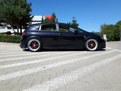

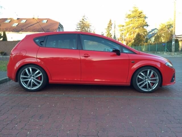

Postprzez racek666 » 5 lutego 2017, 19:26
Prosze bardzo eibach sportline i ori 18
rowniez 18 i gwint

Postprzez racek666 » 5 lutego 2017, 19:58
Diesel193 napisał(a):Racek ta czerwień Twoja ? no smiem twierdzić, ze te 2 cm jeszcze by stykło. Czyli podsumowując koła 18" 8" 225/40 et 45 i eibachy i bedzie w miare ładnie obniżone i kóła równo z samochodem ?
moj czarny. Ori na czerwonym 18" 7.5" et 51 opona 225/40 i widac kolo sie chowa.Przy 8" et 45 napewno bedzie odpowiednie, nie bedzie obcierac.

Postprzez ksl » 5 lutego 2017, 22:15
dokladnie taka konfiguracje mozesz zobaczyc u mnie w temacie ( mowie o zimie)

Postprzez Buli » 12 lutego 2017, 22:01
Tu macie zdjęcie Mojego Leona na eibach sportline, seryjnym amorze i ori felgi 18 :-D
Buli
Posty: 51
Dołączył(a): 28 marca 2011, 11:00
Lokalizacja: Dobczyce
Auto: Seat Leon 1P FR
Re: Alufelgi, opony springi 1p FR
Postprzez Dareksp1 » 22 lutego 2017, 22:18
Własnie zakupiłem te sportline i mam identyczna fele powiedz mi jakie masz dystanse pozakladane na przodzie i tyle?

Postprzez Buli » 24 lutego 2017, 18:36
To co jest na zdjęciu to bez dystansów ale planuje na ten sezon założyć na przód 10mm i na tył 15mm :-D
Buli
Posty: 51
Postprzez Dareksp1 » 24 lutego 2017, 20:13
No właśnie ja juz 10mm na przod zakupiłem też i nad 17mm myślę na tych bo czytałem że spokojnie wchodzą
