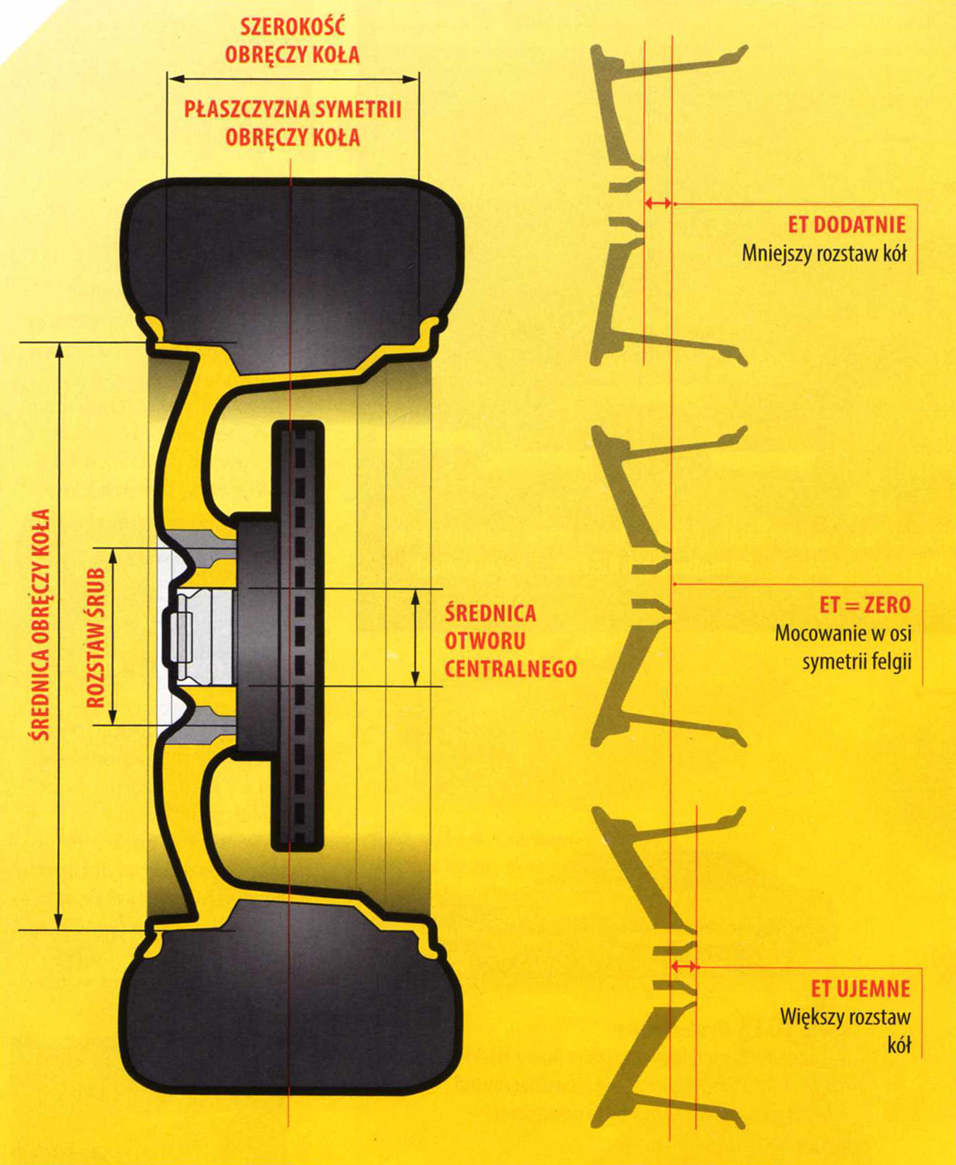

Zajmijmy się przykładową obręczą oznaczoną o oznaczeniu: 7.0Jx17H2 ET38 5x100. Jest to klasyczna felga do Seata Leona 1M w wersji Top Sport.
* 7,0 – oznacza szerokość obręczy koła (felgi), która w tym przypadku wynosi 7,0 cali (1 cal = 25,4 mm),
* 17 – średnica obręczy koła (felgi) w calach,
* ET38 – odsadzenie felgi: odległość powierzchni montażowej od powierzchni symetrii felgi wyznaczona w milimetrach,
* 5x100 - istotnym parametrem obręczy jest także rozstaw śrub (tzw. rozstaw szpilek) i ich ilość, który może wynosić np. 5x100 – jego pierwsza część oznacza ilość otworów montażowych, druga średnicę okręgu, na której się one znajdują (rozstaw śrub). Rozmiary śrub również są określone przez producenta. Dzięki tym informacjom wiedza na temat tego, jak zmierzyć rozstaw śrub przestaje nam być potrzebna.
W tym miejscu należy dodać, że oznaczenia felg stalowych i aluminiowych są takie same.
Podstawowe oznaczenia felg.

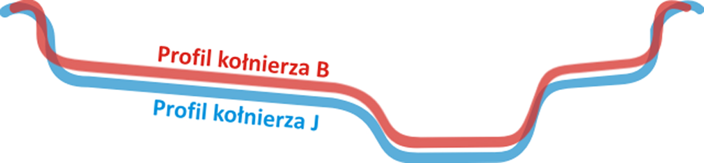

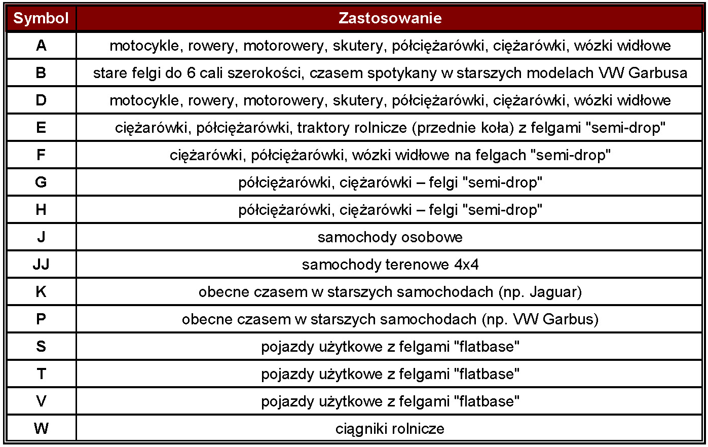

Profile felg, czyli co to znaczy "J"?
Litera „J” jest oznaczeniem profilu kołnierza koła, który może występować w wielu rodzajach w zależności od zastosowania danej felgi.
Profile felg.
Profil kołnierza – jak to przetrawić.
Krawędzie kołnierza mogą tylko nieznacznie różnić się od siebie. Poniżej pokazujemy przekrój obręczy o szerokości 7 cali (jednej z najpopularniejszych), na jej przykładzie można zobaczyć różnice między profilem kołnierza „J” i „B”. Chociaż obie felgi przeznaczone są do pojazdu osobowego, to jednak stosowanie opon przeznaczonych do profili "J" w feldze o profilu "B" jest niedozwolone. Przypadek ten nie jest odosobniony, ponieważ nie należy także mieszać ze sobą felg oraz opon, które przeznaczone są do różnych profili obręczy.
Profil kołnierza.
