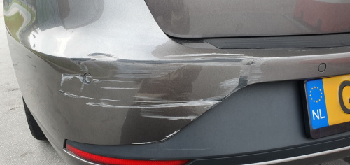

Hej da rade to pomalować czy szukać nowego ?
Tak jest po przetarciu.
Czujnik niby działa i żadnych błędów nie wywala, ale mam wrażenie ze coś z nim nie tak. Tu chyba coś trzeba pod szpachlować a nie wiem jak to się będzie miało z tym ze auto stoi pod chmurką i na słońcu.

Możesz oddać do lakiernika albo jak czujesz ze masz odrobinę zdolnosci manualnych mozesz ogarnac to sam jak masz czas i miejsce gdzie to zrobić.
Można kupić lakier w sprayu przygotowany pod kolor auta koszt 40pln+ lakier bezbarwny z utwardzaczem lub odporny na UV ok 45pln mozna jeszcze jakiegoś Fluxa/Blender do wtapiania nowego lakieru w stary i samemu usunąć rysy, i będzie git, na koniec tak po 2 dniach jak wszystko doschnie można przeleciec polerka najlepiej mimośrodową z wymuszoną rotacją.
... Tutaj link do podobnej sytuacji DIY:
Seat Toledo i mój ulubiony lektor
https://youtu.be/Wb_q2Wzdi50
- w opisie video potrzebne materiały
- kolor dorabiałbym w firmie, która zajmuje sie profesjonalnie mieszaniem i dorabianiem oraz tam gdzie pracownik z naklejki na slupku potrafi odczytac kod koloru, a nie że my mu pokaxemy wiec markety bym odpuscil chyba ze chcemy szpachle na ścianę
A tu dla tych którzy twierdzą, że się nie da..., mistrzostwo świata w komentowaniu:
https://youtu.be/Gkd0W3ejPsg
Spróbuj posłuchać do połowy...

Z tego co widać zderzak się trochę zdeformował więc żeby zrobić to porzadnie trzeba by szapchlować. A lakierem w sprayu to średnio to widzę. Na pewno będzie się odróżniało. Ja bym poszukał zderzaka w kolorze albo oddał do profesjonalisty. W starym aucie można się bawić samemu ale przy nowym chyba nie ma co kaszany robić.

To jest uzależnione od tego jak ktos sie czuje w pracach manualnych i jak czas pozwala.
Oddając do tzw. profesjonalisty tez mozecsie okazac ze cos spapra a potem bedzie ze tak ten typ ma itd.
Bardziej tego nie uszkodzi. Robiac sobie będzie się starał i pracowal tak zeby wyszlifowac na perfekt.
Nie jest to duży elemen, a farba dorobiona w spreyu to ta sama farba co do pistoletu do malowania tylko nie trzeba mieć kompresora.
Szpachla z włóknem szklanym i utwardzaczem i będzie ladnie, wyszlifowac i będzie trzymać a nastepnie pomalować i wyglądać będzie jak oryginał.
Nie raz tak uratowalem A6 maskę po kamieniach oraz drzwi, ten filmik jest bardzo dobrym tutorialem zrób to sam:
Ale jeśli nie mamy czasu lub chęci to może i lepiej dać komuś kto robi to nie pierwszy raz.

Ogarnołem już zderzak. Jeden jedyny na aledrogo byl kąpletny z plastykami i bez malowania. Każdy inny do poprawek albo przelakierowania.
