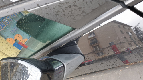

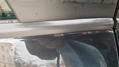

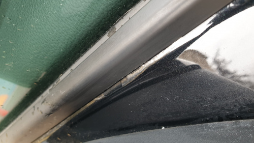

Witam, pojawił się mały problem na moim Leonie. Mianowicie zauważyłem że zaczyna odchodzić lakier bezbarwny na drzwiach.
Nie były one malowane - tak przynajmniej wskazuje miernik lakieru i tak deklarował poprzedni właściciel :-D
Inny element był malowany i faktycznie miernik to wykazał.
Do rzeczy. Chciałbym sie dowiedzieć jak ZATRZYMAĆ dalszy postęp tego działania... Poczytałem o zaprawkach itp i myślę o zakupieniu zaprawki od Spies Hecker jednak chciałbym aby ktoś mi potwierdził czy nadaje się to pod zaprawkę i ewentualnie jak ją zrobić aby nie uszkodzić lakieru. Pierwsze co mi przychodzi do głowy to odcięcie tego lakietu który odchodzi, delikatny szlif/polerka żeby wygładzić krawędź, nałożenie zaprawki bezbarwnej i polerka...
Baza jest cała, nic nie uszkodzone, rdzy oczywiście żadnej tez nie ma. Nie chciałbym jednak tak tego zostawiać aby nie zaczeło w słoneczne dni odchodzić bardziej.

Malowanie do poprawy bo schodzi lakier bezbarwny i nic z tym nie zrobisz. Malowali samym bezbarwnym by wycieniować i dlatego nic ci miernik nie pokazywał :wink:

A myślisz że jak polakierowali samym bezbarwnym to nie pokaże nic ?
Oryginalnie na Seacie jest ok 100 mikronów. Jeżeli położyliby sam lakier to będzie to ok 30 - 40 mikronów czyli łącznie pokazałby miernik ok 140. Prędzej stawiałbym na to, że drzwi były zdarte do gołej blachy na to podkład mokro w mokro , baza i lakier.
Tak robi się w każdym lepszym warsztacie po to by uzyskać te 100 mikronów i klienta zrobić w bambuko - że niby nic nie było robione.
@LeonLZA
Zaprawki to są dobre na małe mikro odpryski - ale trzeba umieć to zrobić by nie było widoczne. Natomiast tu należy lakierować całe drzwi bo będzie się to pogarszało.

Czyli nie warto nawet zabezpieczać bezbarwnym, tak czy inaczej do malowania jest?

Jak chcesz żeby to wyglądało porządnie to lakierowanie całych drzwi.
