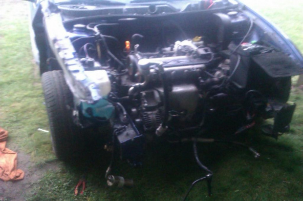

Witam wszystkich fanów i forumowiczów. Jest to mój pierwszy temat więc proszę o wyrozumiałość. W piątkowe popołudnia zaliczyłem dzwona moim Leosiem, nie z mojej winy ale sprawca który przeciął oś jezdni na zakręcie uciekł z miejsca zdarzenia bez zatrzymania. Dobra przejdźmy do sedna sprawy. Chcę naprawić samochód, jest od dość uszkodzony, wiem że koszty naprawy zamkną się w kwocie około 5 tys zł. Może nie jest to opłacalne ale przywiązałem się do niego, chociaż posiadam go niecałe 3 miesiące. Wszystkie naprawy będę robił sam więc koszt tylko części będę musiał pokryć. Auto nie ma uszkodzeń podłożnic, wahaczy itd. Najgorzej wygląda przód. Najprawdopodobniej będę miał do roboty silnik, w sobotę jeszcze kręcił ale dzisiaj tak jakby go coś blokuje. Do wymiany są: maska, cały pas przedni z belką, chłodnicami, wentylatorami. Maska, zderzak, błotnik, drzwi boczne bo nie opłaca się ich szpachlować, klepać i malować. Są także drobne wydatki na "plastiki silnika" Dołączam zdjęcia, proszę o wasze opinie czy robić go czy sobie odpuścić. Dzięki wielkie i pozdrawiam.
Było 1,4- jest swap 1,8 Turbo AUQ

Mam pytanko, pewnie wielu to blacharzy... Mam delikatnie skrzywioną podłużnicę. :shock: Skrzywienie jest boczne nie wzdłużne, czyli w stronę silnika. Podłużnica ugięta jest na odległości poduszka silnika prawa- końca podłużnicy(pas przedni). Mam pytanko jak ją naciągnąć. Próbowałem bloczkiem , ale się boję że uszkodzę elementy zawieszenia przedniego. Trzeba ją naciągnąć 1cm (tyle brakuje do otworów aby zgrał się pas przedni) :roll: Macie może jakieś sugestie??

Blacharz takie rzeczy prostuje na ramie, przyspawuje lancuch do podloznicy, zaklada go na silownik i prostuje.

Łańcucha nie trzeba przyspawywać, wystarczy owinąć nim podłużnicę. Czyli mogę śmiało naciągać, nie bać się o zawieszenie- auto stoi na kołach?

Mozesz smialo naciagac, ale przy prostowaniu podloznicy trzeba zrobic pomiary itd, sadze ze jak stoji na kolach to przesuwac sie bedzie podczas prostowania.

O to mi chodziło, bałem się że mogę ugiąć wahacz czy coś. Mógłbym go podeprzeć za koło na przykład żeby mi się nie przesuwał? http://zapodaj.net/3828ccaf1a1af.jpg.html

Zeby podczas takiego naciagania w dol jej nie pociaglo, mozesz cos zaprzec o kolo, nie powinno sie nic skrzywic, swoja droga sam tego idealnie nie zrobisz, ja bym oddal do blacharza.

Milimetr różnicy na końcu przy pasie nie będzie chyba aż taki ważny. Czyli może ją w dół pociągnąć przy naciąganiu? Mały problem bo w okolicy nie ma blacharza z prawdziwego zdarzenia, a młotkiem to sobie mogę :d

ja bym auto przystawił metr od muru, odkręcił koło postawił na klockach włożył drewnianą belkę oparł o mur i o podłużnicę koło amortyzatora i wtedy pociągnął tyle ile potrzebujesz

Niespodzianki są mile widziane ale nie takie. Mierzyłem tylko go wzdłuż- mymiary między kołami, podłużnice na długość. Ale jak przystawiłem przedni pas okazał się psikus... Właśnie tak myślałem żeby go podeprzeć na podłużnicy w tym miejscu gdzie jest prosta, obok zgięcia, które nie jest widoczne od razu. Trzeba się dobrze przyglądnąć :D

A więc tak, gadałem z mechanikiem z mojej wsi, nie wiedziałem że ma ramę do naciągania samochodów :shock: Powiedział mi tak, jak bedziesz miał części, poprzykręcasz je to zobaczysz co jest do naciągnięcia. Powiedział mi że koszt takiej operacji- naciągania podłużnicy i ewentualnie innych elementów to około 150zł :D Także części blacharskie w kolorze będę zamawiał chyba jutro albo w piątek, czekam na dokładniejsze zdjęcia od sprzedawcy.

Postprzez LuisLeon » 7 grudnia 2013, 12:45
Czy w kolorze czy też nie to cena jest taka sama! W mojej okolicy ciężko dostać części blacharskie, na pewno one będą do ponownego lakierowania.
-- 4 grudnia 2013, 17:58 --
Kolejne pytanie. Czy uszkodzony(pogięty) regulator ciśnienia paliwa na listwie wtryskowej może być przyczyną tego że pierwszy i trzeci tłok zalany był benzyną, dość spora ilość jej wyleciała po odkręceniu świec. Co myślicie o używanych listwach wtryskowych? Trzeba je czyścić jak długo leżą na magazynie?
-- 7 grudnia 2013, 12:45 --
Dobra silnik uruchomiony. Kupiłem używaną listwę wtryskową, przełożyłem regulator ciśnienia i założyłem. Auto z trudem odpaliło- zalewa je. Tego winą jest pewnie walnięta sonda lambda. Paliwem aż śmierdzi z tłumika. Co zauważyłem jeszcze to drgania- tak jakby wypadanie zapłonu, auto strasznie wolno schodzi z obrotów. Co może być tego przyczyną? :?:

Postprzez wojtekk » 7 grudnia 2013, 12:58
Podepnij VAGA bedziesz wiedzial, przyczyn moze byc wiele, uszkodzony czujnik przy przepustnicy, lewe powietrze.

Postprzez LuisLeon » 7 grudnia 2013, 13:10
Ok, przepustnica niby dobrze działa. Ale jak pogięło mi regulator to kolektor ssący mógłby także pęknąć bo to plastik. Dzisiaj jeszcze drzwi przełożę. Niestety środek drzwi muszę zmieniać bo mam inne boczki, tylne szyby mam przyciemniane (lustro). Powoli go złożę. Myślałem ze do świąt dam radę ale problem z częściami blacharskimi z lakierem w dobrej kondycji :D
