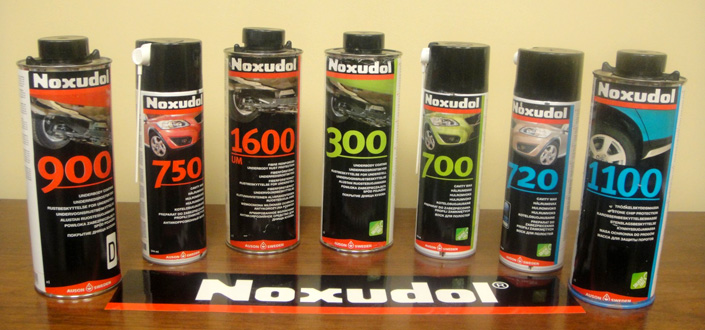

Czy ktoś miał styczność z produktami Noxudol?
Myślę nad produktem "900" do zabezpieczenia nadkoli :wink:
Z góry wielkie dzięki za jakiekolwiek opinie.
piotrassenior
Posty: 2595
Auto: VW Golf
Re: Konserwacja/zabezpieczanie podwozia
Postprzez LewyGwint » 23 października 2017, 18:09
Noxudol to bardzo wysoka półka. Dużo ludzi zabezpiecza tym wozy, które jeżdzą w KJS`ach etc i co chwile są obcierane. Ja jak miałem Golfa, to zabezpieczyłem tym progi od dołu, po dwóch latach powłoka jak nowa, nic nie odpada, zachowuje elastyczność, po prostu SUPER, używałem Noxudol Auto Plastone. Wiadomo, powierzchnie pod trzeba przygotować, ale jeżeli wyłożysz takim noxudolem podwozie czy nadkola, gdzie nie ma rudej, to jest pancerfaust, tanio nie jest, ale na pewno warto ;)

Postprzez jendrek1975 » 23 października 2017, 18:49
Ostatnio na forum autokosmetyka ktoś zachwalał ten produkt:
http://allegro.pl/noxudol-750-1l-konser ... 77444.html
robił nim progi i drzwi,na drugi rok na pewno go zakupię.

Postprzez piotrassenior » 25 października 2017, 15:59
Dzięki Chłopaki. Właśnie o produkt najwyższej półki mi chodzi - a przede wszystkim o taki który nie będzie brudził? Po prostu wyschnie i będzie wyglądać jak oryginał :wink:
piotrassenior
Posty: 2595
Auto: VW Golf
Postprzez alehandro » 2 grudnia 2017, 13:44
Faktycznie jest to dość chwalony produkt. Sam po kilku rozmowach i lekturze autokosmetyki zastanawiam się czy w aucie żony nie podejść do tematu,
Dużym plusem jest to, że nie brudzi jak bitex.

Postprzez piotrassenior » 6 grudnia 2017, 21:48
Teraz musimy czekać do wiosny - nawet jak ktoś ma ciepły garaż to po prostu lepiej chyba robić to jak na dworze jest sucho i minimum +15C żeby to wszystko dobrze siadło :-)
Na wiosnę zabieram się za robotę i kupuje Noxudol :ok:
