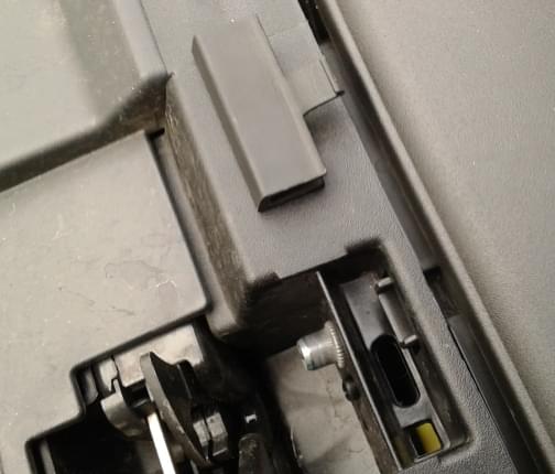

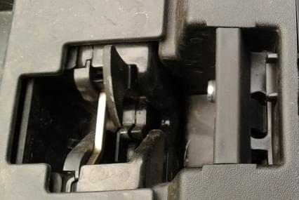

Dzisiaj rano przy otwieraniu maski wpadło mi coś do silnika :shock: Przeszukałem benzynowca :-) i znalazłem kawałek plastiku.
Idąc tropem przyczynowo-skutkowym :wink: doszedłem do wniosku, że to musi być coś zlokalizowane na masce lub przednim pasie. No i bingo.
Wyleciało (przykleiło się na brudzie do uszczelki maski i odpadło przy jej uniesieniu) takie oto coś, znajdujące się przy zamku maski:
Po zamontowaniu wygląda tak:
Czy ktoś z Was wie do czego to służy :?: (da się bez tego żyć?)
Poszedłem po inżynierskiej linii technologi napraw :mrgreen: i przykleiłem to na taśmę dwustronną (fabryczny "haczyk" nie działa, bo się odkształcił). Nomen omen, polecam sprawdzenie, czy Wasz Leon nie odchudził się już o te kilka gramów :-P
Numer części to 5F0 823 708.
Angielska nazwa niestety nic nie mówi :|

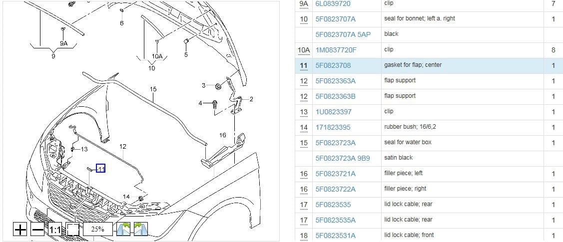

Otwierałem dziś maskę, żeby uzupełnić olej i w momencie jej podnoszenia coś mi spadło z niej na głowę i wpadło do komory silnika. Widziałem to kątem oka. Wydaje mi się że było czarne i plastikowe wielkości karty kredytowej. Sprawdzałem pod Leonem - nic nie ma. Ale prawie na pewno zatrzymało się na osłonie silnika. Świeciłem światłem ale nic tam nie znalazłem. Zastanawiam się co to mogło być? Rzucicie okiem czy ktoś może spostrzeże czy mi czegoś nie brakuje?
Jak by ktoś mnie zmusił żebym do czegoś to porównał to wybrałbym to:
Rychu
Posty: 311
Dołączył(a): 17 maja 2015, 10:58
Re: Coś mi odpadło z maski
Postprzez Jos » 23 października 2016, 20:16
Było już na forum, nie pamietam co to, ale poszukaj.

Postprzez Ocelot » 23 października 2016, 21:05

Dzięki za link! No dobra. Będę próbował żyć bez tego :-P Dzięki ;)

Jeżeli faktycznie ta część Tobie zginęła to radziłbym zamówić - koszt kilku złotych. Po około 3 miesiącach jazdy bez tego kawałka plastiku znalazłem mocno ściśniętą uszczelkę u spodu maski. Podejrzewam że dłuższy okres jazdy (rok lub kilka lat) spowoduje pęknięcie uszczelki w tym miejscu i woda z trasy przy dużej prędkości będzie się lać do silnika.

Koszt tej części to 3,9zł. Doszliśmy do wniosku w ASO że chroni on uszczelkę przed przecięciem od tego metalu na który się ja nakłada.
