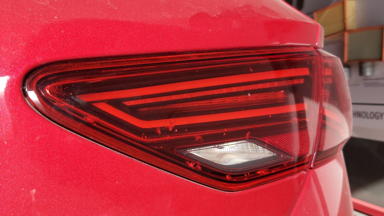

Od jakiegoś czasu prawa tylna lampa w klapie wyglądała tak:
TERRARIUM
Pojechałem do Bydgoszczy na gwarancję, tydzień czekanie i importer odrzucił. Pojechałem więc do Toruniu (po ostatniej akcji z lampami powiedziałem sobie że mnie już nie zobaczą ale na stronie internetowej było że się zmienił kierownik) i znowu zapytanie do importera. Tydzień czekanie i importer wyraził zgodę na wymianę, dziś byłem na wymianie :mrgreen: Dowodzi to że trzeba próbować u innych mimo odrzucenie w jednym ASO.

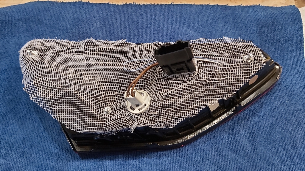

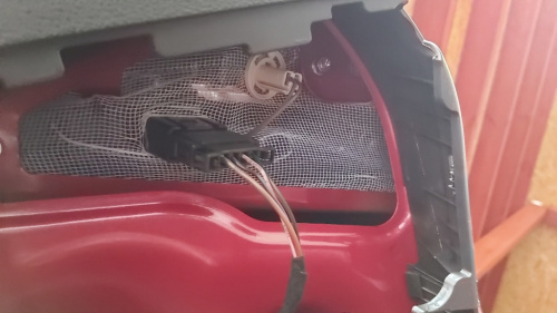

Problem jest tylko w tym świetle bo jest tam nie zabezpieczona żarówka wstecznego.
Rozwiazaniem jest siatka do okien
Jeśli nie chcecie się szarpać z ASO to radzę zabezpieczyć lampy w klapie. Docelowo będzie czarna siatka i podwójna

Reklamowałeś w ASO owady w lampach?

michuFR, tak w ASO, nawt dwuch :mrgreen:

Wymienili mi na nową tak jak opisałem ale co stego że mam nową jak cały czas otwór od żarówki wstecznego jest nie zabezpieczony. Więc od razu jak wróciłem do domu po wymianie założyłem siatkę żeby nie wchodzily do nowej lampy.
Ogólnie według papierów w ASO importer dopuszcza pojedyńcze ciała obce w lampie i ich nie wymienia twierdząc że to tylko estetyka :| ale u mnie było tego skoro że nawet z 3m metrów to było widać. Więc polecam zabezpieczyć tą lampę, wystarczył 3 nakrętki odkręcić, nie trzeba ściągać plastików pokrywy

Te lampy posiadają wady konstrukcyjne. Producent niestety się do tego nie przyzna więc sobie wymyślił że tak to może być.
Ja owady reklamowałem już dwa razy, za każdym razem inne ASO. W każdym ASO taka sama odpowiedź jak i u Ciebie.
Postanowiłem nie odpuszczać tematu, pisałem do importera. Z wielkim trudem, importer wymyślili że usuną owady z lampy. ASO usunęło, po roku znowu to samo.

Uszczelka między klapą a lampą jest. Owady wchodzą przez otwór żarówki do wstecznego, brak zaślepki
