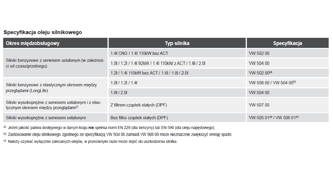

Postprzez oczkolek » 6 lutego 2023, 09:33
To jest skan z instrukcji dotyczący norm olejowych w stosowanych silnikach w Seacie Leonie 5F.

Postprzez Tomektr » 6 lutego 2023, 12:57
A zobacz tabelę z tego tematu viewtopic.php?f=90&t=45504&hilit=Olej&start=850 post z 18.05.19 marekwar Dla 1.4 ACT dopuścili normę 502. Podobno to jest tabela z ASO

Postprzez Matador » 6 lutego 2023, 19:12
Norma VW 502 przy stałym interwale olejowym jest dopuszczona w większości modeli.
Wyjątkiem są np. 1.0 DKLB, 1.0 DKRF, czy 2.0 DKZA gdzie poniżej VW 504 nie można zejść.
DKZA jest też ciekawym (chyba jedynym) przypadkiem 2.0 w którym dopuszczono z kolei VW 508.
Ta tabelka powyżej jest mało precyzyjna,
brakuje w niej 1.5 DACA i DADA w których VW 508 stosować można, oraz 1.5 DHFA w którym tego się nie robi..

Postprzez Makgajwer » 7 lutego 2023, 12:54
Ja mam 1.4 TSI i od nowości zalewam 5w30 Norma 502, zmieniam co roku.
Chociaż ostatnio jak pytalem w aso gdzie robię przeglądy to raz powiedzieli, żeby lać 0w30 innym razem 5w40 bo ponoć coś się zmieniło.

Postprzez oczkolek » 7 lutego 2023, 15:27
Jak zasięgnę właściwego i pewnego "języka" to postaram się to uzupełnić.
Dla ułatwienia podam link, gdzie podając swój VIN można znaleźć jaki powinien być używany olej do silnika.
https://olejsilnikowyvw.pl/#dobierz-olej

Postprzez Paweler » 7 lutego 2023, 20:56
Sprawdziłem tą wyszukiwarkę olejów i... Leon4 1.5 TSI ma dostać olej o specyfikacji VW-504.00/508.00 i 508.00/509.00. Z ciekawości sprawdziłem stary silnik silnik 1.9 TDI(BLS), do którego od zawsze leję VW-507.00(i taki ma być wg ETKA) i... mam do niego wlać ten sam olej co do Leona. Natomiast do silnika 1.9 SDI nie znalazł oleju.

Postprzez Matador » 8 lutego 2023, 19:49
Bo to poprawna politycznie wyszukiwarka "eco-friendly" :wink:
Nie jest w niej m.in. brana pod uwagę norma VW 502 / 505
którą można stosować przy stałym rocznym interwale wymiany, w przeważającej liczbie silników..
