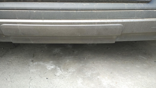

Postprzez Lewton » 16 września 2014, 18:54
Czy ktoś w swoim Leonie 5F FR ma już zamontowany hak?
Mi jakiś czas temu montowali i jestem trochę podłamany tym jak to wygląda. A mianowicie wygląda jak jakaś prowizorka..
Auto było ( ponoć) z preinstalacją pod montaż haka więc oczekiwałem mało inwazyjnej operacji. Tymczasem teraz z tyłu mojego Leona zieje dziura szeroka na około 20cm. Nie jest to jakoś estetycznie zaślepinone tylko brutalnie wycięte i tak pozostawione. Panowie w serwisie nic nie wiedzą, żeby miała być do tego jakaś zaślepka na ten pokiereszowany zderzak.. Gdybym wiedział, że tak to będzie wyglądało nigdy nie zdecydowałbym się na hak... :(
Lewton
Dołączył(a): 29 maja 2014, 19:28
Auto: Leon3 FR 1.4TSI150KM
Re: Hak holowniczy
Postprzez SDeba » 16 września 2014, 19:14
Ja mam w 5-cio drzwiowym hatchbacku FR ;) Fakt, jest dziura, ale powinni Ci od razu zamówić zaślepkę haka - o ile masz hak demontowalny. Idealnie pasuje ona w otwór i go zaślepia. Jedyny problem to fakt, że zaślepka jest w kolorze czarnym i trzeba ją już we własnym zakresie pomalować, jeśli odstaje od koloru zderzaka...

Re: Hak holowniczy
Postprzez Lewton » 16 września 2014, 22:10
SDeba Tak - Mam hak demontowalny. Masz może numer katalogowy tej zaślepki? U mnie najwyraźniej nie wiedzą o jej istnieniu... Mam tylko nadzieję, że da się ją zamontować do otworu co mi go wycięli... :|
Wygląda to jakoś podobnie jak w tym wątku dla Leona 1M?
viewtopic.php?f=45&t=30879
-- 16 września 2014, 23:10 --
Chyba znalazłem. Ta przykrywka dla 5F FR to 5F0803595A

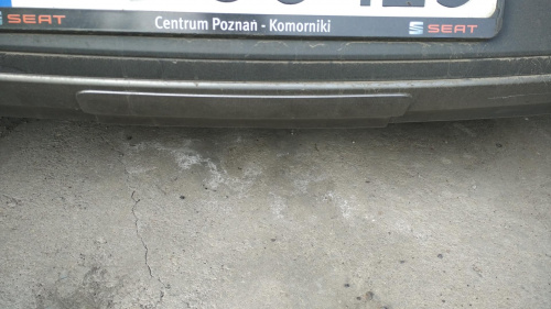

Re: Hak holowniczy
Postprzez Bart2001 » 16 czerwca 2016, 09:23
Tak wygląda z zaślepką
Obrazek,
Hak to Westfalia

Postprzez Gecon » 13 listopada 2016, 19:23
https://m.youtube.com/watch?v=YDlEedcb_ts
-- 13 listopada 2016, 19:23 --
Operacja hak ukończona, wcale to tak zle nie wyglada bez tej klapki.
Gecon
Posty: 447
Dołączył(a): 5 marca 2014, 22:02
Auto: 5F DSG Style
Re: Hak holowniczy
Postprzez facet01 » 13 listopada 2016, 19:42
:brawo: Ale rozpier.. była :-D
facet01
Posty: 858
Re: Hak holowniczy
Postprzez Gecon » 13 listopada 2016, 19:49
Tylko strasznie wyglada, auto jeszcze dostało PDC przód i tył.
Jak ktoś będzie zwalał tylny zderzak to uwarzac na górne mocowania zderzaka, na łączeniu zderzaka z błotnikiem, są tam takie uszy po kilka sztuk na stronę, rwą się jak papier.
Gecon
Posty: 447
Auto: 5F DSG Style
Re: Hak holowniczy

wczoraj zakladalem do ST Fr hak firmy oris.
instrukcja Montau haka http://pdf.dhdvsnd.de/114306_v1.pdf
instalacja firmy AC chyba polska ale dziala jak oryg. sterownik.
tu instrukcja montażu instalacji http://pdf.dhdvsnd.de/136384_v1.pdf
wyciecie 300x70mm

Postprzez facet01 » 9 kwietnia 2017, 18:58
gdzie zakładałeś? właśnie tak chce zrobić swoim bez tej dziury jak w d..
facet01
Posty: 858
Re: Hak holowniczy
Postprzez papaleo » 10 kwietnia 2017, 04:27
Webi napisał(a):gdzie zakładałeś? właśnie tak chce zrobić swoim bez tej dziury jak w d..
http://www.ebay.de/itm/152406455912
Sam go zakladalem i zajelo mi to jakies 5-6godz.
Był Top Sport ARL
