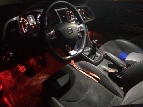

W wielkim skrócie:
Do demontażu przedniego panelu oświetleniowego użyłem karty club card :), wsunąłem w szczelinę lekko podgiąłem i wyskoczył. Jeśli chodzi o tył, to wsadziłem paluchy pod panel (podsufitka jest dość miękka), sprawdziłem gdzie są zaczepy, następnie wsadziłem śrubokręt, zwolniłem dwa zaczepy, panel wyskoczył. Oświetlenie nóg to najprostsza sprawa, bo wystarczy śrubokręt płaski ;).
Myślałem o małym "howto" ale mało mam czasu ostatnio, w tygodniu coś pomyślę, a i tak muszę wymienić przód bo zbyt słabe światło daje.
-- 4 listopada 2014, 22:20 --
Wczoraj wieczorem zauważyłem że żarówki żarzą się pomimo że są wyłączone, w sumie to spodziewałem się tego, za dnia nie widać ale jak przyjdzie wieczór to już zaczyna to być widoczne no i drażni oko :). Zamówiłem nowe żarówki do przedniego oświetlenia,ale tym razem z canbus co powinno wyeliminować efekt żarzenia się. Jak już wszystko zmontuję to wrzucę zdjęcia. Pozdr
-- 6 listopada 2014, 18:05 --
Udało mi się wymienić wszystkie żarówki na LEDy :). Oto żarówki które użyłem:
- CAN BUS LED 6 SMD 5050 C10W Rurka 36mm BIAŁA B36C - 4szt. - tylny panel oraz oświetlenie lusterek dla kierowcy i pasażera,
- LED 9 SMD 5050 W5W T10 NW97 - 3szt. - oświetlenie nóg oraz schowek,
- LED W5W 5x SMD 5050 G1 CANBUS - 2szt. - przedni panel (eliminują efekt żarzenia się).
Światła jest dużo, jest na pewno jaśniej no i kolor biały pasujący po prostu do tego autka :).
Koszt razem - 45 zł.
A oto zdjęcia, jakość może nie jest super ale zawsze to coś:
Polecam Adam Małysz. :)

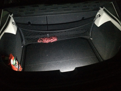

A czy wymieniał ktoś żarówkę w bagażniku lub wie co tam siedzi ?
kubasek11
Posty: 171
Dołączył(a): 18 lutego 2008, 00:05
Auto: Cupra ST 4Drive
Re: Demontaż oświetlenia wewnętrznego
Postprzez Wojtaz666 » 8 listopada 2014, 21:22
Oprawka jest taka sama co w schowku i oswietleniu nog, wiec zapewne jest w5w, tyle ze oprawka jest ameleninowa, tfu... aluminiowa :)). Jutro popatrze. Pisane kalkulatorem.
Wojtaz666
Posty: 356
Lokalizacja: Dolny Śląsk
Postprzez AKa » 8 listopada 2014, 21:40
Potwierdzam. W5W z metalową oprawką.

Oświetlenie w bagażniku jest dość słabe... można prosić o fotkę tego jak to wygląda z LED'em?
trzcina
Posty: 53
Dołączył(a): 7 sierpnia 2014, 16:38
Auto: Leon ST 1.4 125
Postprzez bmelon » 16 listopada 2014, 10:19
Trzasne i wstawie ale z ledem nie ma rewelacji. Przydałoby sie jeszcze jedno po drugiej stronie.

Re: Odp: Demontaż oświetlenia wewnętrznego
Postprzez bmelon » 24 listopada 2014, 09:20
Tak to wygląda z ledem.
bmelon
Posty: 540
Silnik: benzyna 1.8
Postprzez trzcina » 24 listopada 2014, 11:50
Dużo lepiej, ale jednak fajnie by było ze światełkiem po drugiej stronie. :)
Dzięki.

SmykuSmyk
Posty: 21
Dołączył(a): 17 marca 2014, 21:52
Auto: Leon III
Postprzez RageMan » 29 listopada 2014, 10:15
Prawie 350 zł, ale efekt jest niesamowity :) Fajnie wygląda te podświetlenie na nogi, w FR to powinno być w standardzie :)

Zająłem się bagażnikiem- pochwaliłem się w temacie auta, ale dorzucę też tu- co by można było zobaczyć efekt.
