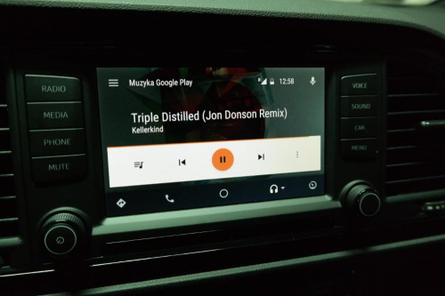

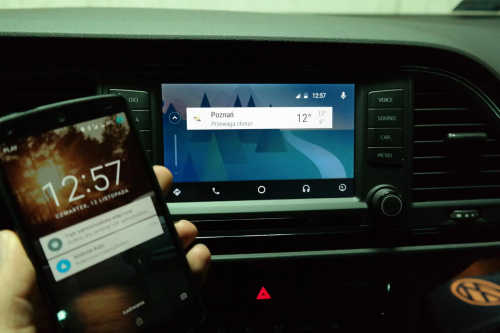

Na dobry początek:
Obrazek
Obrazek
W konću odebrałem swoja furę i jedną z pierwszych czynności jakie zrobiłem, to podłączyłem telefon. Za pierwszym razem mi się nie udało uruchmić Android Auto, jednak za drugim podejściem już tak. Poniżej jak to zrobić.
I wiadomo - działasz na własną odpowiedzialność :)
Wymagany sprzęt
1. Telefon z Androidem 5.0 lub nowszym (ja mam Google Nexus 5 z Android 6.0)
2. Dobry kabel USB (testowałem dwa - na jednym AA rozłączał się)
Instalacja Android Auto w telefonie
Aby zainstalować Android Auto należy przejść do tej strony: http://www.apkmirror.com/apk/google-inc/android-auto/ i ściągnąć najnowszą wersję. Ja osobiście używałem wersji 1.4.096052 (2386982-release). Należy zezwolić na instalację instalację aplikcaji z nieznanych źródeł (Ustawienia > Zabezpieczenia > Nieznane źródła).
Wstępna (pierwsza) konfiguracja Android Auto w samochodzie
Przed podłączeniem telefonu wybierz opcję FullLink a następnie Ustawienia na dole ekranu. Jeżeli można, to preferowany typ połączenia zmień na Android Auto. Jeżeli nie możesz, opcja ta powinna pojawić się po pierwszym uruchomieniu Android Auto, ale tym zajmij się później. Zaznacz opcję Aktywuj transmisję danych dla aplikacji SEAT. I to wszystko.
Bluetooth (wymagany do telefonowania)
Włącz bluetooth w telefonie i sparuj z samochodem.
Pierwsze uruchomienie Android Auto
Uruchom aplikację Android Auto na telefonie. Zaakceptuj i zezwól (w przypadku Android 6.0+) na wszystko. Podłacz telefon. System Leona powininen go wykryć i Android Auto powinien się uruchomić. Jeżeli tak się nie stanie, zamknij (zabij) aplikację Android Auto na telefonie, podłącz ponownie do samochodu. Jeżeli nic się nie stanie, to włącz aplikację AA w telefonie. Coś z tego musi zadziałać :)
Kolejne uruchomienia Android Auto
Podczas kolejnego podłączenia telefonu - system automatycznie uruchomi Android Auto na telefonie i nic nie trzeba będzie robić.

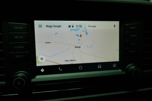

1. Nawigacja działa bardzo dobrze, płynnie. Jest możliwość wyboru trasy, unikania opłat, etc. Bardzo wygodnie działa powiększanie i pomniejszanie mapy za pomocą prawego pokrętła.

4. Muzyka działa super. Jestem subskrybentem Google Play Music, więc dla mnie bajka. Tak samo dobrze działa TuneIn radio - jest możliwość wyboru pomiędzy tymi aplikacjami, o ile mamy je zainstalowane na telefonie.

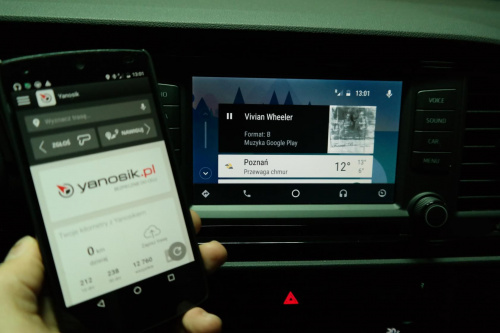

8. Yanosik działa razem z Android Auto. Ustaw sobie, aby Yanosik włączał się po podłączeniu do samochodu przez bluetooth, i dopiero jak się uruchomi podłącz telefon pod USB. Yanosik będzie wtedy widoczny tak jakby "nad" blokadą ekranu Android Auto. Komunikaty głosowe Yanosika (ostrzeżenia) pojawiają się w głośnikach samochodu (muzyka cichnie na chwilę). Oczywiście nawigacja Yanosika nie jest widoczna na ekranie w samochodzie.

U mnie jest postęp, przynajmniej Android Auto się zainstalował heh... Idę podłączyć do autka.
Pozdrawiam

Nawigacja działa podczas jazdy na Android Auto. Przejechałem tak kilkaset kilometrów. Chyba, że mówisz o MirrorLink, a to całkiem inna para kaloszy.
Proszę - nie mylcie MirrorLink z Android Auto czy Apple CarPlay.

Postprzez Pik » 12 listopada 2015, 17:29
Gra i buczy! :-D Dzięki esde! :brawo:

Postprzez Rychu » 17 listopada 2015, 20:00
Macie czasami "zakłócenia" na ekranie na google maps? U mnie czasami "zapomni" odświeżyć jakiś nieduży kawałek ekranu i tak już się to ciągnie taka "smuga". Tak jak by kodek gubił informacje dotyczące pewnej części ekranu. Myślałem że to kabel, ale podłączyłem dziś pod oryginalny motoroli i też mi "szumiało".
Esde, jak Ci się udało włączyć yanosika na telefonie i mieć android auto na ekranie Leona? U mnie po podłączeniu android auto ekran w komórce robi się czarny i mam tylko napis "Android Auto". Wszystkie klawisze typu "powrót", "pokaż pulpit" mimo że są aktywne nie działają. Android auto blokuje mi ekran telefonu i koniec. Mogę tylko pasek stanu rozwinąć z góry na dół.
