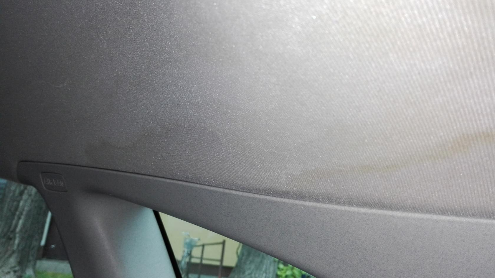

Zacieki na podsufitce przy słupku C
Postprzez dar3k » 27 czerwca 2016, 08:35
Cześć
Sugeruję abyście się przyjrzeli czy w Waszych leonach 5F (mój produkcja wrzesień 2015, odbiór luty 2016) nie przecieka Wam do środka samochodu :evil: :evil: :evil:
Lokalizacja, łączenie podsufitki i tapicerki na słupku C.
Zgłosiłem sprawę i czekam na kontakt.
Dla mnie jest to absolutnie nie do pomyślenia żeby samochód mógł mieć takie niedociągnięcia, NOWY samochód zaznaczam. Od lutego nakręciłem 12tys.
Zdjęcia poniżej:
Podejrzenia:
Woda może się wlewać przez tylną uszczelkę drzwi bagażnika patrząc od góry, gdzie mocowana jest klapa.
Jeśli coś u siebie takiego zauważyliście dajcie znać w tym wątku.

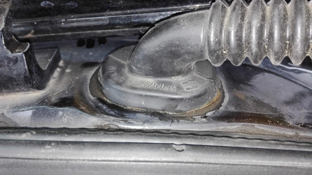

Ja miałem podobnie. U mnie była kwestia pękniętego zaczepu wiązki przez którą idą kable do tylnich świateł. Sprawdź czy u ciebie po otwarciu tylnej klapy obie się dobrze trzymają.

Element 115 napisał(a):Ja miałem podobnie. U mnie była kwestia pękniętego zaczepu wiązki przez którą idą kable do tylnich świateł. Sprawdź czy u ciebie po otwarciu tylnej klapy obie się dobrze trzymają.
Dzięki, pomyślałem, że to może być to, sprawdzałem, ale jeszcze raz się temu przyjrzę. Dzisiaj otrzymałem informację, że nowa podsufitka jest już w drodze. Ciekawe co jeszcze trzeba będzie wymienić.
Bardziej martwi mnie to, na ile te samochodu są dobrze ocynkowane, wiadomo jak woda potrafi być penetrująca.

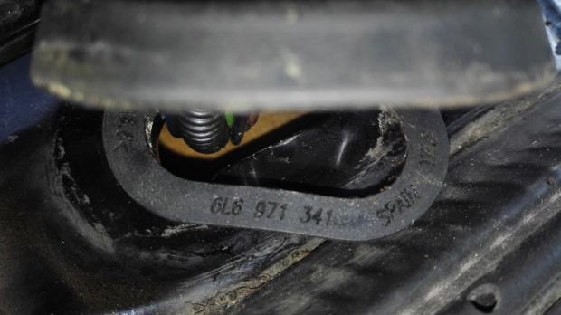

Może i temat dotyczy 5F, natomiast wczoraj zauważyłem u siebie w Leonie 1P ,że również mam zaciek na podsufitce i jest wilgotna przy słupku C i wygląda to tak:
Czy ktoś może mi powiedzieć mniej więcej jak wymienić to ustrojstwo bo zauważyłem,że tym się lekko woda przedostaje bo ma urwany zaczep lub po prostu była źle założona osłona gumowa kabli.

Wymieniono właśnie jedną z osłon gumowych oraz całą podsufitkę. Z jednej strony podsufitki jest sucho, z drugiej nadal podcieka.
Wspaniała kontrola jakości na linii produkcyjnej, jutro znowu będę w serwisie. :evil:
