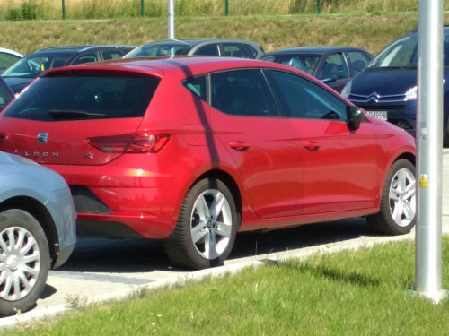

Cześć, dziś kolega zwrócił mi uwagę na różne odcienie lakieru. Zrobiłem zdjęcie, zwróćcie uwagę na przednie i tylne drzwi, odcięcie jest wyraźne. Czy inni posiadacze lakieru Desire Red mogą zrobić porównanie? Rzadko widzę auto od strony pasażera :) - nigdy do tej pory nie zwróciłem na nie uwagi. Oczywiście na żywo jest to lepiej widoczne. Kąt pod jakim trzeba patrzeć to widać, słońce mam za plecami... Specyficzne warunki... A dodam, że te tylne drzwi od jakiegoś miesiąca mi skrzypią...
Czy już zamawiać rzeczoznawcę, czy nie?

trzeba bylo zrobić zdjęcie z przodu wtedy można porównać.

Wygląda jakby drzwi przednie prawe były lakierowane na tzw ostro. Tu zdjęcie by musiało być lepsze oraz drugie z przodu pod takim samym kątem. Wydaje mi się że jak powiększe to zdjęcie to błotnik przedni jest też lekko ciemniejszy. Jeżeli błotnik przedni jest taki sam jak drzwi przednie to były lakierowane drzwi tylne z błotnikiem tylnym.
Zmierz sobie czujnikiem - powinno być przy tym kolorze ok 100 do 150 mikronów -- tu strzeliłem gdyż nie mam takiego koloru tylko Pirineos a on ma ok 100 mikronów i jest dwuwarstwowy.
Możliwe , że była jakaś szkoda transportowa i autko musiało być przelakierowane - wystarczy że była mała ryska i trzeba było lakierować
Ten kolor jest trzywarstwowy i polakierowanie tak by zmieścić się z kolorem na drzwiach by nie było nic widać to trzeba się trochę namęczyć
Kolor musi być dobrze dobrany i lakiernik musi umieć malować.
Mogły być lakierowane przy większej szkodzie nowe drzwi i wtedy to na 95% w tym kolorze pod różnymi kątami i w różnym świetle nie będzie idealnie.

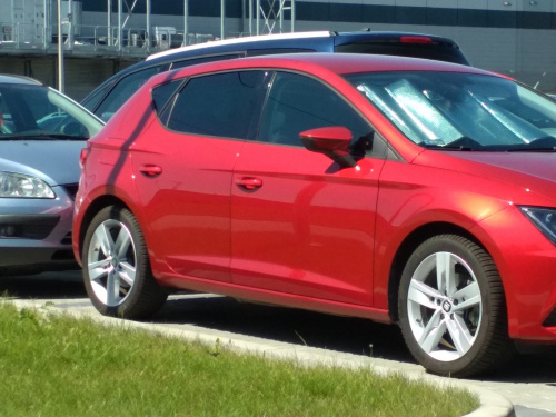

A ja zrobiłem zdjęcia, które prosiliście:

Mogłeś lepiej to uchwycić bo cały czas chcę zobaczyć czy tak samo jest różnica z przednim błotnikiem ale chyba tak ..
Zatem byłyby drzwi przednie prawe lakierowane . Pytanie teraz czy były przelakierowane czy musiały być nowe.
Tak jak napisałem poprzednio kolor masz trzywarstwowy i naprawdę ciężko się z czymś takim wstrzelić ,, na ostro,, nawet cieniowania nie wychodzą zawsze idealnie.
Zmierz jak masz możliwość całe auto i podaj jak to wygląda z lewej a a jak z prawej strony.

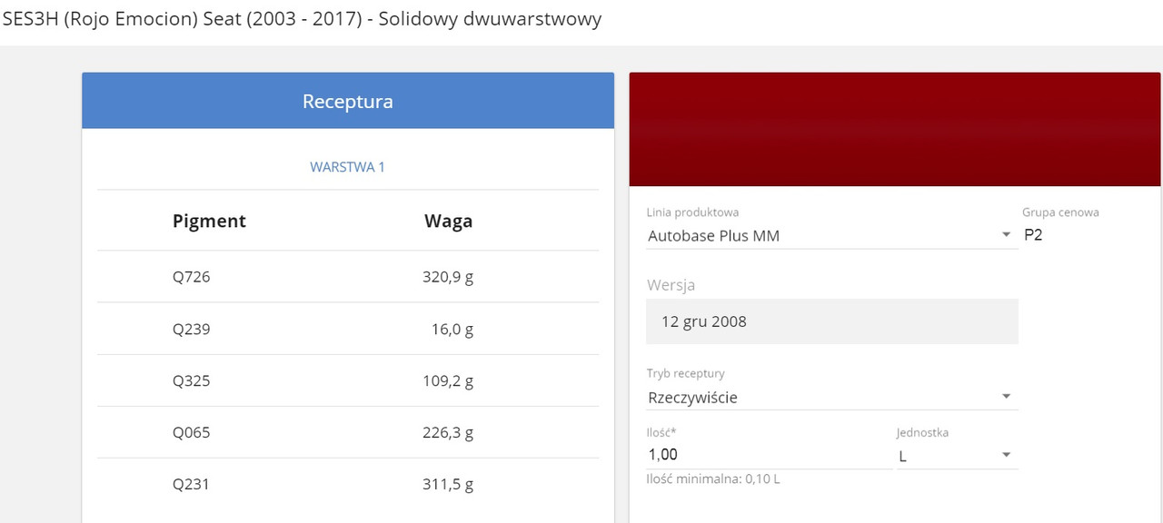

Bzdura SES3H (Rojo Emocion) nie ma czarnego podkładu - jest fabrycznie jasno szary lub prawie biały.
tu masz recepturę tego koloru :
W tym kolorze prawie wszystkie mixy są niekryjące i jakbyś dał czarny podkład to by 4 litry farby nie starczyło na całe auto i kolor byłby brudny

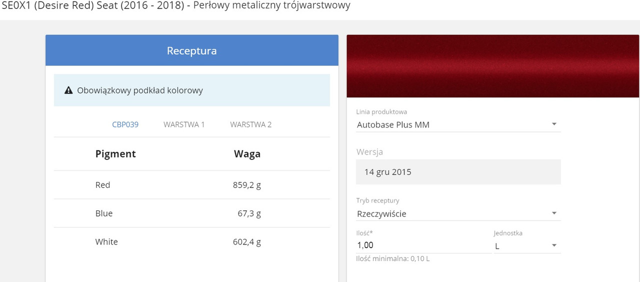

Pod czerwone kolory daje się biały podkład lub lekko złamany gdyż tylko w ten sposób można uzyskać ostrą czerwień.
a tu kolor Desire Red trzywarstwowy gdzie warstwa pierwsza to różowy podkład :

Postprzez Krzyzak » 10 sierpnia 2018, 09:06
Byłem wczoraj w salonie. Zmierzyli auto czujnikiem cyfrowym. Okazuje się, że drzwi są inne. Raczej wygląda na malowanie oryginalne, ale brakuje chyba 1 warstwy - w każdym razie ja tak myślę. Cały ma między 120 z 160um a te drzwi w okolicach 80-90um. Nie widać szpachli, więc to raczej malowanie oryginalne.
Naprawdę ciężko mi uwierzyć, żeby maszyny źle pomalowały. W systmie brak informacji o szkodach, widziałem osobiście pustą kartotekę. Wczoraj nie było już kierowniczki, mają się do mnie odezwać. Będę dawał znać na bieżąco, bo wygląda, że mam w pewnym stopniu niekompletne auto a winnych brak.

To tak ,,nie działa,, że jednej warstwy bo może i dwóch lub trzech ...
Pierwszy idzie podkład kolorowy najbardziej kryjący - kładzie się go ok 1,5 warstwy
Potem kładzie się warstwę 1-wszą bazy - jest ona w miarę kryjąca i kładzie się tego ok 1,5 - 2 warstwy.
Teraz idzie 2-ga najważniejsza warstwa dająca ,,ten efekt ,, -- z reguły jest to taki bardzo niekryjący kisiel , dzięki któremu mamy odpowiedni kolor i głębie. Ponieważ ta warstwa nie kryje daje się tego ok 3 warstwy i tym nadaje się ten efekt końcowy.
Jak się tego położy za mało to będzie jaśniejszy a jak za dużo to ciemniejszy.
Każda z tych warstw musi podeschnąć przed położeniem następnej.
No i teraz idzie lakier bezbarwny ok 1.5 do 2 warstw -- w tym kolorze jest to chyba lakier bezbarwny .. ale nie mam pewności gdyż np na Renault NNP Rouge Flamme idzie w tym momencie warstwa lakieru bezbarwnego pomarańczowa i dopiero kolejna warstwa to bezbarwny.
Wszystkie te razem wzięte warstwy robią te 120 -160 mikronów
Jako ciekawostka - każda firma renowacyjna z wyższych półek Sikkens , Spies Hecker ,Standox , Dupont , PPG itd będzie miała każdy kolor trzywarstwowy w swojej technologii - ma być tyle i tyle i ani mniej ani więcej bo wyjdzie co innego.
Podałem proces lakierowania renowacyjnego - czyli w lakierniach. W fabryce możliwe że te warstwy są inne.
Tak to mniej więcej wygląda

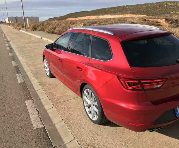

Hej. mam ten sam kolor w ST i nie widziałem nic podobnego jak u kolegi auto jest jednolitym kolorzeObrazek
